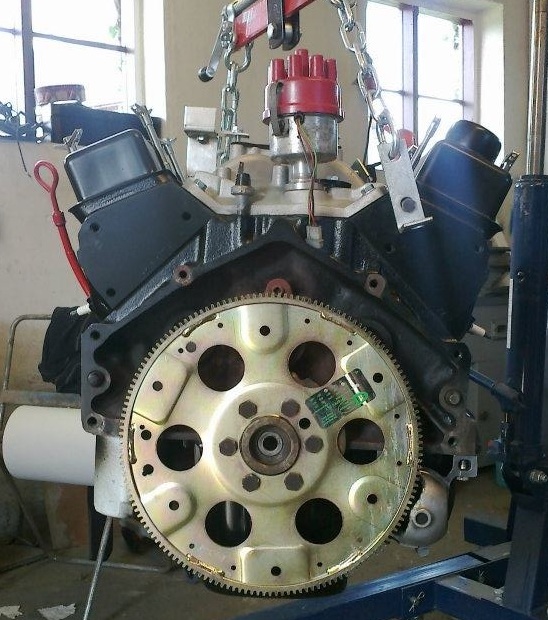

har fått gjort et stort steg videre nå motor og girkasse er i bilen!! etter mye fram og tilbake med converter men nå er det på plass :) en lykkelig man :) flexplata er fra bm 153t og converter er en tci.
skal prøve og få lagt ut noen bilder imårra...

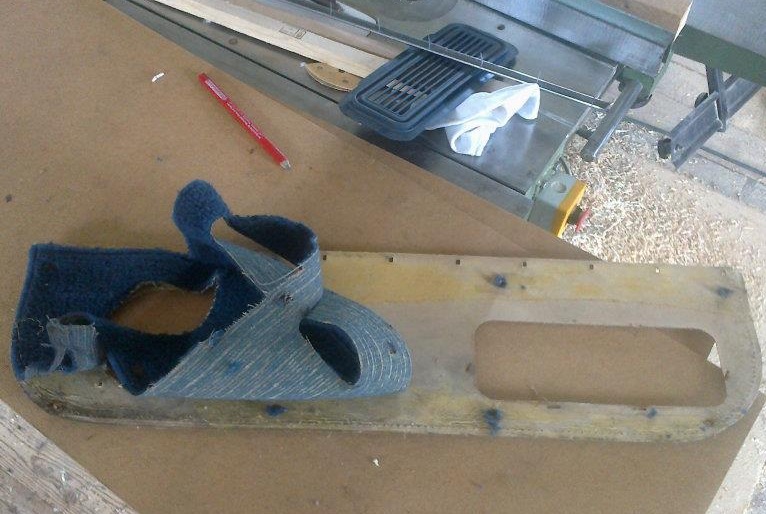

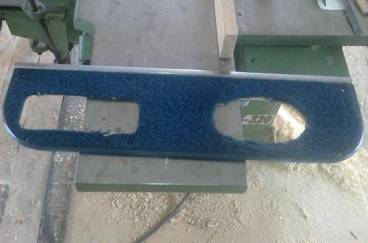

lagga noen nye dør panel se bilder er hyntonit eller hva faen det kalles 3mm, veldig lett og jobbe med og stivt nok til og brukes :D
