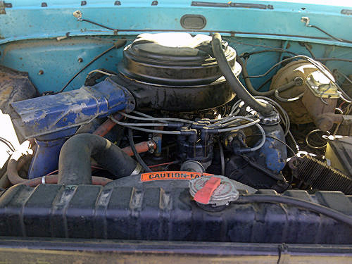

Da er vi enig, men ettersom at dette er en kommentar fra eier, så kan det tyde på at det er noe lekkasje her. Men denne donuten burde kanskje ikke være så vanskelig å bytte?.... Vi får se!
Annet spørsmål: Det første jeg skal gjøre når bilen kommer, er å gi den en skikkelig vask, men jeg vil også gi den en klassisk motorvask! Er dette riskikabelt? Det lekker jo allerede rundt ventil-dekslene noe (Må legge inn nye pakninger). Dessuten er jeg redd for å få vann i servo-pumpen.... Burde man unngå høytrykkspyler på denne typen motorer? Håper på svar her... :D

Nei det er ikke risikabelt, man blir råda til å ta en plastpose over fordeler, men jeg har aldri gjort det og det har gått bra. Bedre blir det, men helt reint blir det ikke.. Fastbrent olje må skrapes bort og lakkes på nytt.
InnleggSkrevet: Søn 22. Apr 2012 11:05
Kjøp dig et par bokse med bemserens, kontaktfett og noen gode børster. rens så alle kontakter og stikk i motorrummet, og gi dem godt med kontaktfett. Husk at koble batteriet fra, og ta det gjerne helt ut fra motorrummet, gi alle plugledningerne nummer, og ta de av pluggene, og legg sammen i en plastpose, som du trer ned over fordeleren, og fester med strips eller tape. Gjør det samme med forgasseren, så den ikke får vann.
Deretter kan du smøre inn alt i kaldavfetting, og la det virke i en halv time, deretter vasker du med varmt vann.
Gjør det et par ganger, og gi den så en tur med høytryksspyleren, på den skitten som sitter fast fortsatt.
Bruk trykkluft til å blåse vannet bort, og koble alt på plass igen.

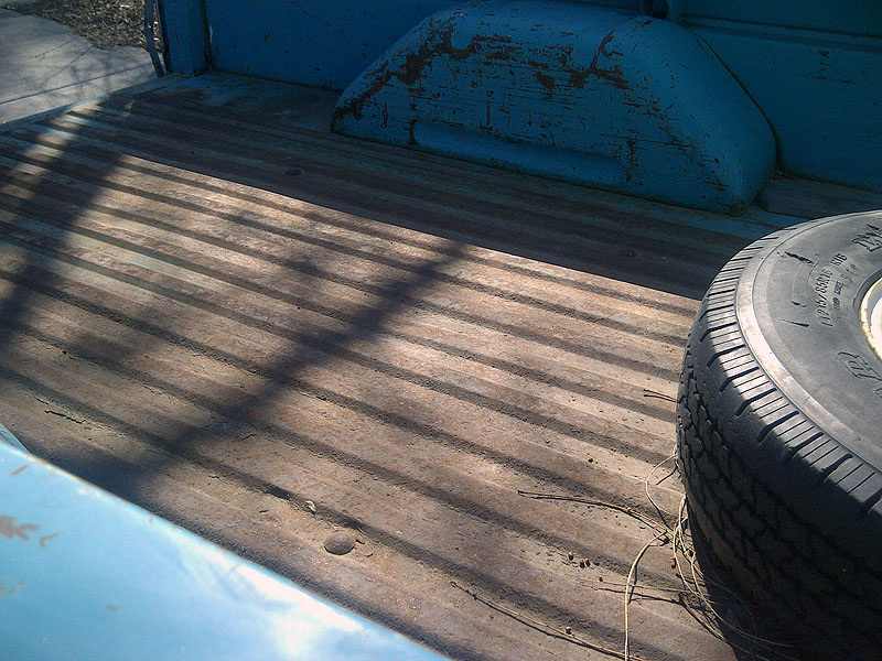

Jeg ønsker å beholde en original patina på denne trucken. Dette inkluderer litt rust på planet og feks støtfanger bak, som ikke er lakkert siden ny!
MEN: Hvordan kan jeg hindre at denne rusten graver seg dypere? Skal jeg legge på noe voks?, eller bare holde det rent og fritt for løv og smuss?
Tror du bare skal satse på å holde rent og fint, med engang du legger noe på som vil "kapsle" inn rusta så blir det mye værre ganske så fort. Må nok belage deg engang i fremtiden å gjøre noe med, er ikke som i statene der de kan kjøre 20 år med patina.. :wink:
Er i hvertfall hva jeg tror.. :)

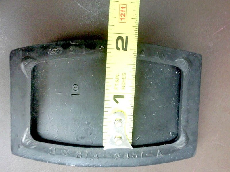

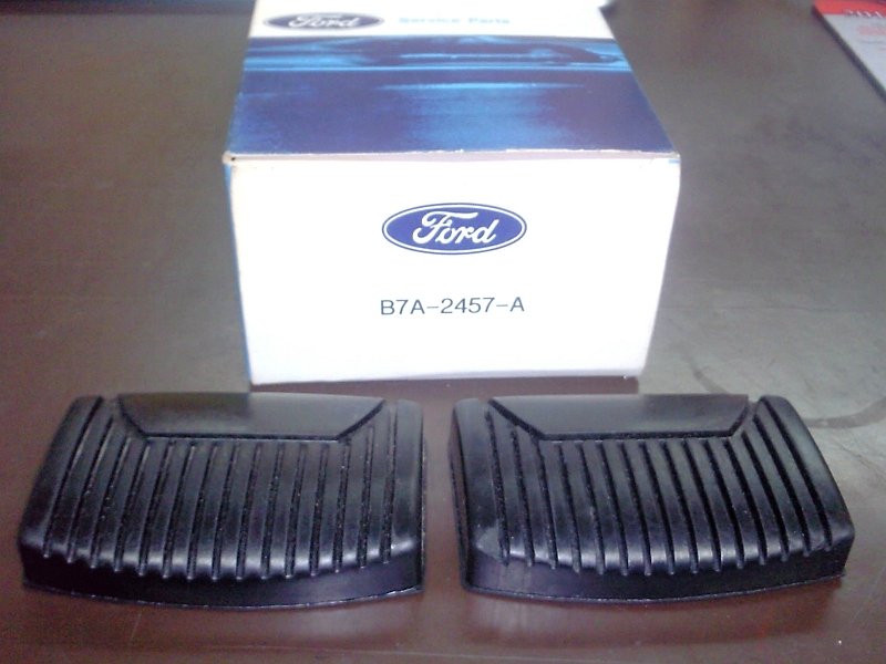

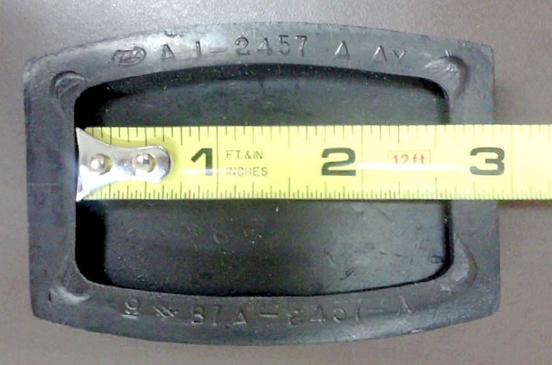

Haster: Jeg trenger ny gummi på bremsepedalen. (Bilen har automat). Kan noen hjelpe med størrelse og type? Jeg har funnet flere som kan levere på nett...
Passer denne: http://www.ebay.com/itm/180874493705?item=180874493705
Eller er det noen som har pedalgummi til slags i Norge??
Tips mottas med takk!

Hjelp: jeg lurer altså på om denne gummien passer på min F250 1972? Kan noen hjelpe? :)

Alltid morsomt å være "klar" med mengder av stæsj når du får bilen hjem, men strengt tatt er ikke dette noe som haster så mye. Du kan fint kjøre uten gummi, så bestiller du riktig når du kan måle på din egen.

Det delenummeret, B7A-2457-A, er gummi til clutchpedal. Hvis du har automat trenger du jo ikke denne. Bremsepedalen på en bil med automat er omtrent dobbelt bredde av den på bildet.

Takk for gode svar. Jeg vet det er forskjell på disse, men var ikke klar over målene. Vi får se når den kommer. Jeg mangler gummi her, og ønsket bare å ha dette klart før godkjenning.... Har nå bestilt gummi et annet sted...
