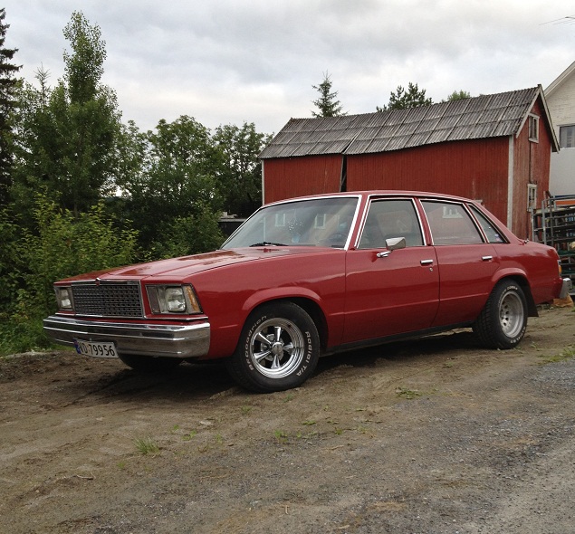

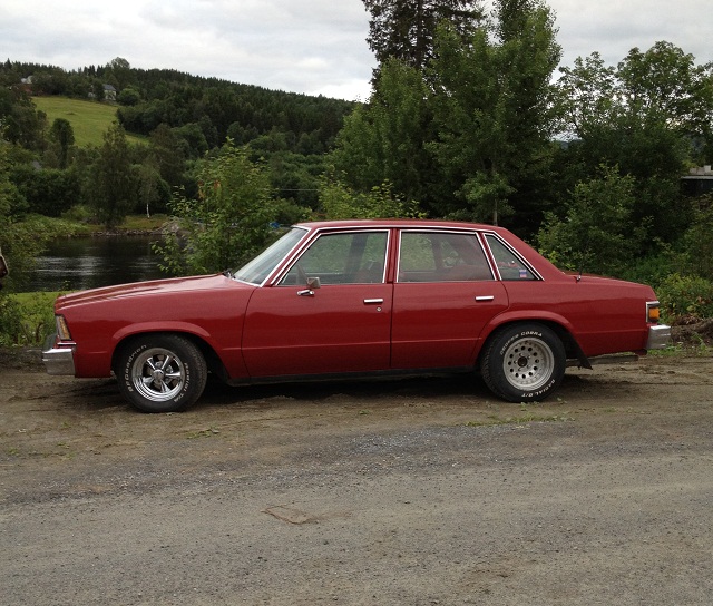

kan begynne med at jeg var på eu-kontroll for en måned siden og fikk bare en 2"er,og det var forkjell på bremsekraft på høyre bak hjul.Det var ikke noe problem blåste reint,og pusset bremseklossene igjen og fikk den gjennom etterkontroll med 0 feil,var bra med belegg igjen også.Etter eu-kontrollen satte jeg i gang med å bytte fjører framme,som dere ser på bildene så er den veldig høy og ubehagelig å kjøre.Saken er kort,forrige eier skulle senke bilen med en halv runde men så ble det 1 og halv runde dermed ble det montert et par stv fjører. Fjørene gikk greit,litt arbeid ble det jo men det gikk fint,det eneste problemet var at det sto 15" framme med 235/60/15 og det tok borti framskjermene.dermed så ble 15" byttet ut med 14" cragar ss felger med 235/60/14 som var litt shabby,men det kom seg med litt autosol . Jeg kjente stemnigen steg når jeg skulle teste den etter felgbyttet framme,startet opp bilen og dro av gårde.det var en drømm å kjøre den i forhold til det,det var den lå klistra til veien som malibu skal gjøre :-D

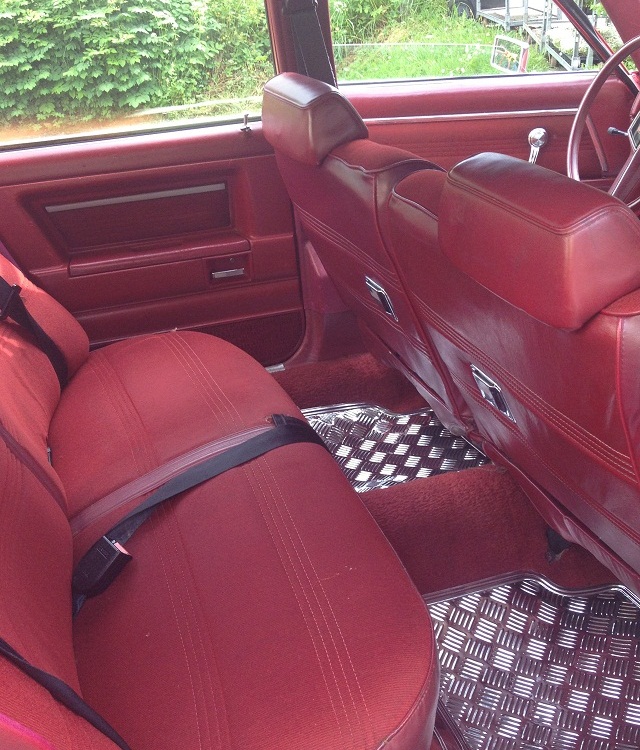

Har gjort diverse småtteri også,fikk lakkert alle fire dørpanelen rød igjen.Dørpanelene på malibu har en tendens til å farge av å bli rosa :lol: men nå ble det bra :) igjen

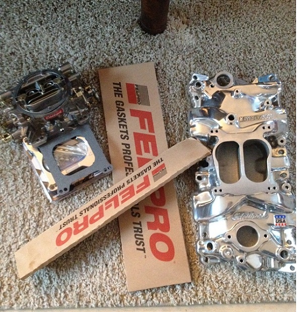

nå så holder jeg på å bytter innsug og forgasser dette er det som skulle på,men så lett ble det ikke,først og fremst oppdaget jeg at de to boltene som er i midten på hver sin side ikke ville feste seg til gjengene og dermed ville jeg ikke prøve sette de fast hardere da ville gjengen på boltene gå til helvette. problemet er at når jeg skulle skru tilbake boltene på den ene siden så ville de ikke treffe gjengene,jeg sjekket innsuget det var helt rett i forholdt til bolthullene. men så oppdaget jeg at overflaten på bolthullen på innsuget var helt flatt,noe som egentlig skulle gått mere skrått mot gjengehullene,og dermed så gikk ikke boltene i hullene.Jeg snakket med en kompis som hadde det samme innsuget,han hadde det samme innsuget som meg og det samme problemet,han hadde hørt med edelbrock,og de sa at de hadde en modell som var en feilproduksjon.men det gjorde ingenting,for jeg hadde et RPM innsug liggende fra edelbrock og det gikk rett på uten problemer :D bilder av det kommer, men i morgen drar jeg en tur til thailand og blir borte til den 18.august.samtidig skal jeg sjekke ut amcarmiljøet der :lol: og ta masse bilder :D
Filkommentar: et bilde av det som skulle på

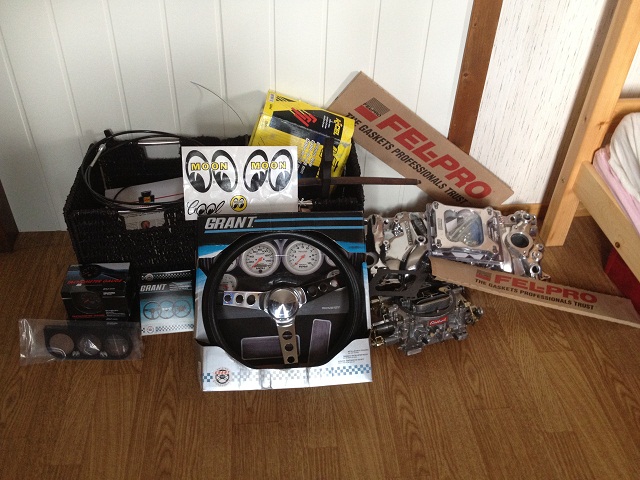

et bilde av delene som skal på,untatt innsuget da. dette blir når jeg kommer tilbake fra thailand ska se etter amcar der nede :P .vet at det finnes noe der,var der i vår da så jeg mange pick-ups 8) :) skal oppdatere dere med bilder underveis.

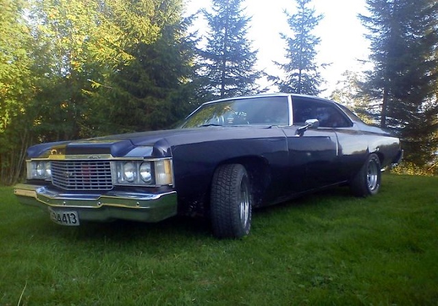

da har jeg kommet hjem,så mye amcar der nede men det var så vanskelig å få tatt bilder,når de kom i mot meg i over 100 km/t men jeg fikk tatt bilder av en gammel ford falcon.men det er vel ikke så stort intresse sikkert.ellers så var det mye nye chevrolet der blant annet colorado,captiva osv men de var vist lisens produsert der med isuzu motor. men uanset i morgen så ankommer det mere deler til motoren,blant annet pakninger til fordeleren og termostatshuset,kromme skruer til diverse plasser i motoren,kromm termostatshus, og luftfilter.blir nok flere bestillinger etter hvert. ellers så leker jeg tanken med å kjøpe enda et nytt prosjekt :D har sett på en 1974 chevrolet impala 4 dht. han som hadde bilen først satte i en 454 big block og brukte ganske mye penger på det.etter hvert så sendte han bilen til polen til rustsveising og lakkering samtlig opptrekking av interiør.polakkene kom til leksvika og hentet bilen og den kom hjem igjen og så helt dønn strøken ut.Helt til at det gikk et halvt år da begynte lakken å sprekke og rusten kom fram igjen,eieren av bilen ble så irritert at han solgte bilen igjen ganske billig og de som kjøpte bilen,kjøpte den egentlig bare for å plukke deler interiøret ble kjempe bra,men de plukket ut bare motoren og satte i en 350 som senere ble byttet til en 327.som ble borret og fikk et nytt innsug og gasser og diverse pynt.bilen ble igjen til salgs og da var det en i leksvika igjen som kjøpte den og hadde den et årstid og nå er den tilsalgs igjen #-o :) mye fram og tilbake men. bilen virket ganske grei men det som er mest usikkert er hva som gjemmer seg bak lakken,jeg så at dørene var bra og bagasjegulvet og taket var greit.eneste som var dårlig var skjermene på bilen.og det som var så spessielt med denne bilen var at de fjernet dørhåndtakene i polen,så at man brukte en fjernkontroll for å åpne dørene.men mottakeren og fjernkontrollen var borte,men de har det på us.autoparts. her er noen bilder :)
