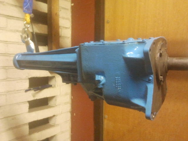

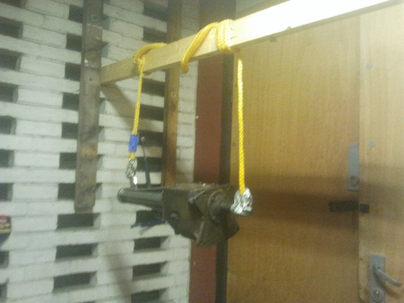

Fikk laget oss et skikkelig hjemmelaget lakkoppheng :D Brukte en god del tid på å rengjøre girkassen, da den var utrolig møkkette! Men etter en god del skraping og sliping, var den klar til å lakkeres.
Filkommentar: Før lakkering
20120313194141.jpg [ 77.33 KiB | Vist 4728 ganger ]
Filkommentar: Etter lakkering
20120313200211.jpg [ 36.87 KiB | Vist 4728 ganger ]

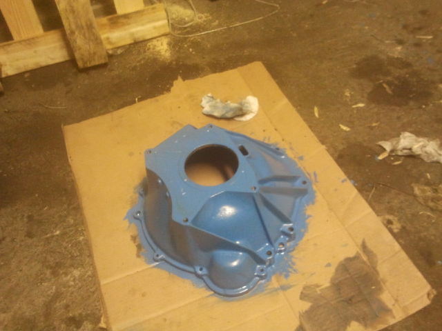

Filkommentar: Clutchhus etter lakkering
20120313213309.jpg [ 40.32 KiB | Vist 4728 ganger ]

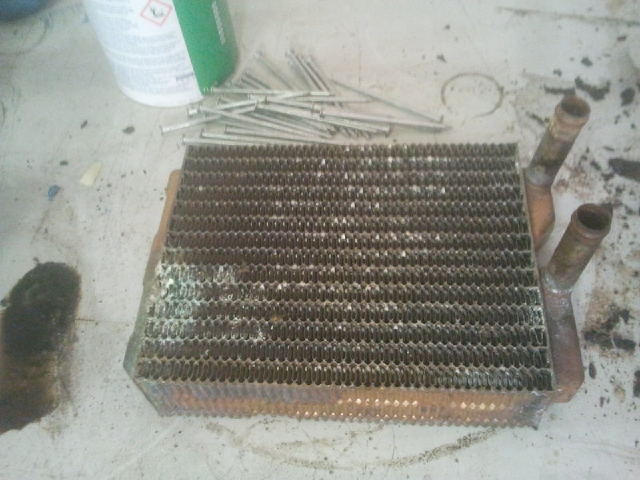

Filkommentar: Slenger også med et bilde av varmeradiatoren. Den har nok sett bedre dager..
20120313213436.jpg [ 50.57 KiB | Vist 4728 ganger ]
