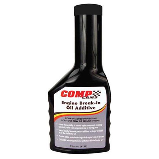

Hei! Er det performer rpm settet dere skal innstallere? Ser du har satt inn kammen uten molubden stoffet på knastene, dette er bad idea, dette skal på knastene, ikke på kam lagrene. Hvis du starter opp og skal kjøre inn kammen slik som kammen er nå, så vil herdingen ryke relativt raskt og resultatet ender opp med ødelagt kam... Så anbefaler å ta ut kammen igjen, smøre den godt inn med det røde stoffet på alle knastene og heller ha litt vanlig motor-olje på kamlagrene :)
Lønner seg å ha på en flaske "Break in lube" før oppstart og innkjøring av kam.

Jess! Vi skal ha på noe break in lube, eller bruke break in oil når vi skal kjøre inn.
Tenkte faktisk å først kun kjøre den varm på vanlig olje, bytte med en gang også ha på break in olje.

Motoren MÅ starte med en gang, og holdes på 2000-2500 rpm de første 20-30 min. Det er da den trenger break in oljen, lar du den gå på tomgang, ryker kammen til helv . . . :cry:
