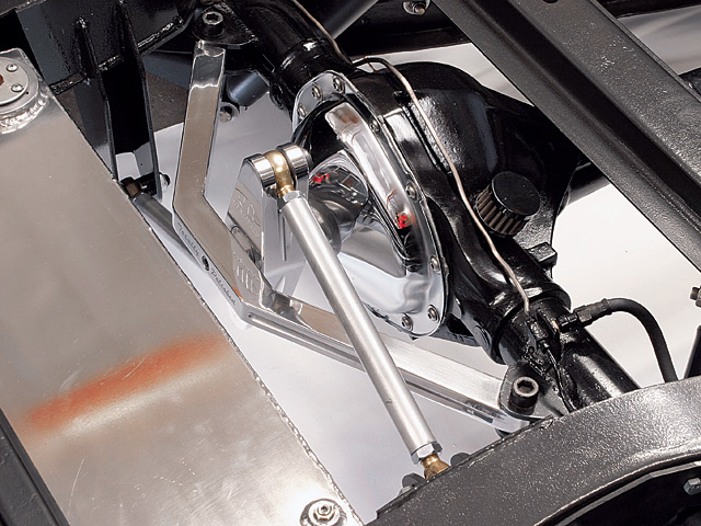

da e vi to da :lol: :lol: wattlink `n sørger for at aksel`n ikke beveger seg sideveis, hvis du ser på bilde under
så skjønner du det

:) Er nok enig i att panhard er evig godt nåkk og vattlink er ... hva skal vi si.. litt over kill :lol: , meeeeen :-k siden e må lage noen spesielle braketter fra ramme vangen og ned for innfesting til panhard staget , så må e ha litt utfordring da :lol: og da lager e noe som e liker , og da kan e like gjærne lage wattlink , mye av den gleden med å bygge og restaurere bil er å
kunne lage en del selv , og for det andre så er eg ikke så veldig opptatt om det står Hotchkis eller noe anet poppulert på delene :lol: for min del så kan det stå homemade med ei rød fin skrift :lol: :lol:
Når det gjelder wattlink så er e litt usikker på hvilken type e velger :-k ,så e må kose litt med verksed hora og måle og beregne litt :DD så får e se om det blir ramme eller aksell montert wattlink :)
har mye idea opp i hode meeeen :-k det er vell et ordtakk som sier .... ser ikke skogen for bare trær :DD
aksel montert så blir det noe alla denna , ser fin ut og tar ikke all verdens med plass

Tja, tenkte jeg kunne kaste ut en mening om dette, eller i det minste noen ting man bør tenke over.
I utgangspunktet er Watt-link (WL) kjempegreier, og akselen beveger seg loddrett opp og ned i fjæringsveien. Derimot blir det problemer om man monterer armene og propellen i en stilling som ikke stemmer med utgangsposisjonen den er konstruert for (Vannrette stag, loddrett propell). Fant ei gif-animasjon som viser hvordan WL oppfører seg når man beveger seg vekk fra området i midten:
Som du ser, blir det mer og mer vandring sideveis i de ekstreme posisjonene. Jo kortere stagene og propellen er, jo fortere når du området hvor det bærer avgårde. Som andre har nevnt, du skal ha en ganske mye mer seriøs bil for asfaltracing før det egentlig har noe å si for deg, så jeg gir også en stemme for Panhard (PHB). Nå har jeg aldri målt noe særlig under en 2.gen f-body, men hvis du klarer å klemme inn et PHB som er 1m mellom sentrene av festeboltene, og bilen har passe fast fjæring med ca 2" bevegelse hver vei inn/ut, vil bakakselen ha en sideveis forflytning på under 1,5mm... Øker vi til 3" hver vei inn/ut forflytter den seg under 3mm sideveis. Ikke akkurat mye å hyle over, men selvsagt; gjør man staget kortere eller har større fjæringsvei, vil tallene øke fort. Jeg tror bakakselen flytter seg mer sideveis på bladfjærene enn dette, og at et PHB uansett er en god forbedring. Husk bare at staget skal være dønn vannrett i kjørestilling, så lag brakettene på sidene justerbare i høyde, helst på begge sider, for å kunne justere høyden på noe som kommer under her i teksten.
Over til noe annet, og det er at en WL eller et PHB påvirker andre ting i bakstillinga di som du burde ha tenkt over. Ettersom bladfjærene beholdes videre (antar jeg?), vil krengeaksen være den samme uansett om du monterer WL eller PHB, en bekymring mindre altså. Derimot vil krengesenteret (RC) mest sannsynlig endre høyde etter ombyggingen. Dette fordi WL eller PHB gjør en bedre jobb i å holde akselen sideveis, og vil definere nytt krengesenter. Forenklet sagt er avstanden mellom tyngdepunktet (CoG) og krengesenteret i bakstillingen det som bestemmer behovet for krengemotstand i bakstillingen, og dermed krengingen og balansen i bilen. Senkes RC (som oftest er en god ting), vil behovet for krengemotstand øke, og det kan bli behov for stivere fjærer og/eller tykkere krengningshemmer. Tenk kraft ganger arm. Her er litt hvordan en bakstilling med bladfjærer kan forklares kinematisk:
For WL er RC plassert i propellens dreiepunkt (senter), og gir da to nye effekter: Propell montert på aksel gir varierende behov for krengemotstand, og dermed kun en eneste høyde hvor balansen i bilen er perfekt (m.a.o. umulig å få skikkelig til). Ellers skulle krengningshemmeren justert stivheten etter kjørehøyda. Selv om man ser dette på dusinvis av gamle Forder, Opeler og Volvoer bygget om til 4-link og WL, er dette stort sett bygget slik fordi det er en uskreven lov om at "detta er gromt kara!", og bare noe "alle gjør" uten å egentlig kunne forklare hvorfor. Propell plassert i chassis vil ha konstant avstand mellom CoG og RC, og dermed ha en bakstilling om er "roligere" kinematisk. Jeg forventer ikke å se noe annet under en bil bygget for seriøs asfaltracing, men da kommer vi fort tilbake til det "alle andre gjør". Er man fast innstilt på WL, er det chassismontert som gjelder, ellers kan man likegreit gå for PHB. For PHB vil krengesenteret være midt på staget, og derfor bevege seg saktere opp og ned i forhold til akselmontert propell og WL. For våre gatebiler er dette et knall kompromiss og er uansett en forbedring av bakstillinga med bladfjærer.
Christian

Hei du :D Takker for god info :thumbsup: ja det er en del ting en må ta hensyn til her ja :-k skal bli arti å begjynne å lage
noe her , men som e skrev tidligere så må e ha en kosestund med verksted hora (Olga) for måling og beregning :DD så får e se hva e går for :) må ha litt utfordring også :wink:

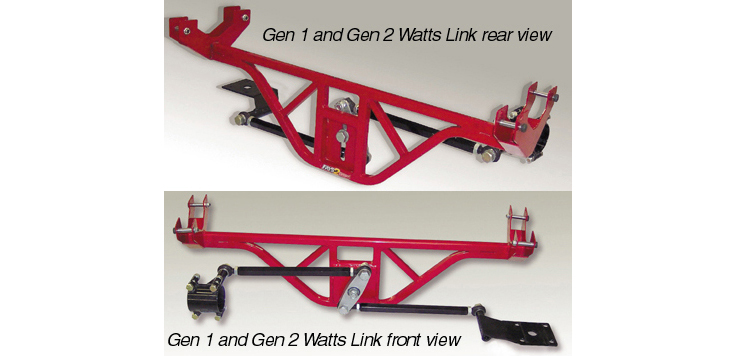

:) da har e tatt en besluttnig på at e bygger denna , stål er bestilt og kommer over helga :) kommer til å
bruke 30x30x3mm til rammeverket og 5mm til plate delene bortsett fra den plata som propell`n er festet , den plata
bruker e ca 10mm 8)

Gen%201%20%20Rear%20view%20watts%20link.jpg [ 140.15 KiB | Vist 4871 ganger ]

:) Ingen som har noe liggende av rodend /stanghode) :?: blir å sjekke detta firmaet i morgen da
http://www.merko.no/getstarted.htm må ha alle delene på plass før e begjynner å bygge :)
Sjekka stanghode hos skf , men e syns de var litt slarkette de da , og så var di åpne :(

synes du dimensjonerer veldig kraftig? har du regna på vekt? hvor tung ble den girkasse-traversen egentlig :D
du er iallefall sikker på at det holder,men det er jo ikke BARE fordeler med vekt\tung bil...
-Daniel Krüger

:) Har ikke lakt`n på vekta enda , men den vart ikke tung :)
hva syns du e skulle dimensjonerert med da :wink: f.eks wattlink ramma :?:

Uten å ha regna noe på det, hørtes jo WL-ramma greit dimensjonert ut den. Plata til propellen må jo være tykk, når propellen kun er støtta opp på ene siden (single shear). Blir jo mye moment der, i tillegg til skjærkreftene som allerede virker på bolten. Hvis man ser bort fra sidestøtten som bladfjærene gir, er det ganske heftige krefter som går gjennom det opphenget der.

hei du :) sånn fort å gale så kom e fram til at det måtte være såpass dim på detta , er litt i tvil hvor store rod ends eg egentli trenger , e velger å gå for metriske da , 16mm, 18mm 20mm , 20mm begjynner å bli temmelig groft , på matriel lista for denna watt linken så bruker dem 3/4"rod ends , syns detta er groft da , men det trengs kansje :-k
den plata som propellen er festa til blir i 10mm ja , den blir ikke så brei den , så det blir sterkt nok det der trur e :)
