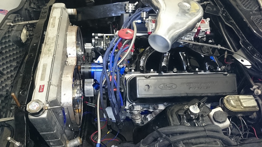

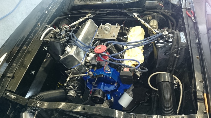

Fått motoren oppi.. gikk ikke under panseret.. hehe noke eg faktisk trudde sko gå loool.
skal få det under men det innbærer litt maskinering av innsug og den greia oppå gassern + ett par andre mods så skal det gå men ser for meg at det blir gjort til vintern eller noe.
går greit uten noe oppå gasseren så da blir det kjørt uten noe der.. få takk i finmaska netting eller noke...

fått på eksos. gikk betydelig lettere i år :):)

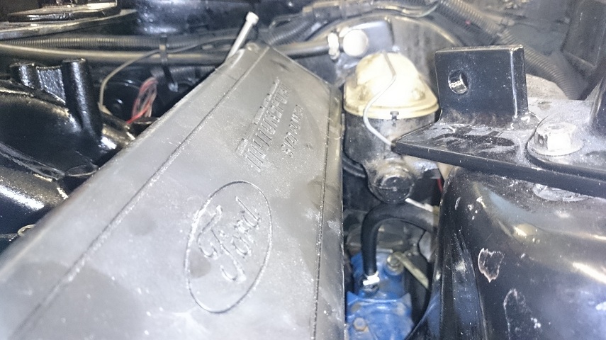

har også fått tak i ett par andre ventildeksler som går ... jepp såvidt akkuratt klar hovedbremsesylindern.. vil sikkert ta borti under pådrag.
de andre dekslene skal moddes men ikke nuh..

Hehe må te med megascoop på panseret no ;)

kobla til det meste av ledninger..
kobla til batteri for å kinne litt rundt men det trengte visst lading hehe
var så vidt plass til radiatoren og men det visste eg sko gå...
mulig eg drar av noen mm av remhjulet på veiva bare for å ha litt ekstra klaring men slik det er nå så er det vel litt i overkant av 1 cm klaring og det burde i teorien holde..
hehe lurte på å ta hull men da er liksom vitsen med disse filtrene og greier vekk. har heller ikke lyst å ha noe stikkende opp av panseret heller.. det panseret jeg har er ca 3 " høyere enn orginalen og det er ikke så veldig avslørende føler jeg så eg vil helst ha alt under :)

Crazy Horse skrev:
Ja nei det kan eg skjønne, hmm må vell til med ett innsug som bygge lavare då? Mykje jobb å evt justere på motorfester for å bygge motor lengre ned uten bunnpanna ska krasje i travers?:P

OldisEinart skrev:
Crazy Horse skrev:
planen er å frese toppen av innsuget der er det endel å ta av og samtidig plane det litt mere vannrett liksom så ikke gassern heller så mye mot frontruta..jo lavere gassern kommer i front av motor jo bedre pga at panseret er lavere i forkant av gassern en i bakkant.
fjerne samtidig den spacerplata\gasswire festet jeg laga .. med pakninger så bygger den ca 1 cm kan dra av ca 1.5 cm av kaldluftinntaket på toppen av gassern samtidig kappe av de 2 kaldluftinntaka og sveise de på i en annen vinkel(nedover) så mener eg å tru det skal gå under :)

Innlegg: 873
Bosted: Kongsberg
Ikke ta av mer enn du må da for gir visst mer effekt med høyere innsug/større plenum ved mye turtall.. men det veit du og helt sikkert :)
Ser grisetøft ut i allefall! Krysser fingrene for lite problemer i år!
Begynner å bli noen motorbygg på deg og var nok ikke gratis denne oppgraderingen heller.

Crazy Horse skrev:
OldisEinart skrev:
Crazy Horse skrev:
Tenke du vinne litt på det ja :)

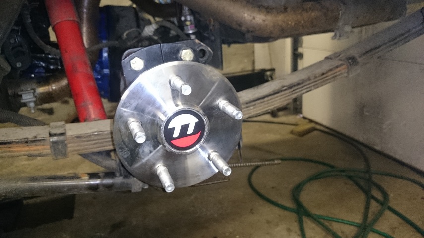

Da var 9" klompen kommet tebake med ny sperre,nye lagre og 4.11 utveksling.
nye stikkakslinger og lagre satt sammen og montert på bilen.

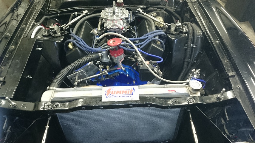

prøva å styra luftå igjennom radiatoren med litt diverse alu plater.
