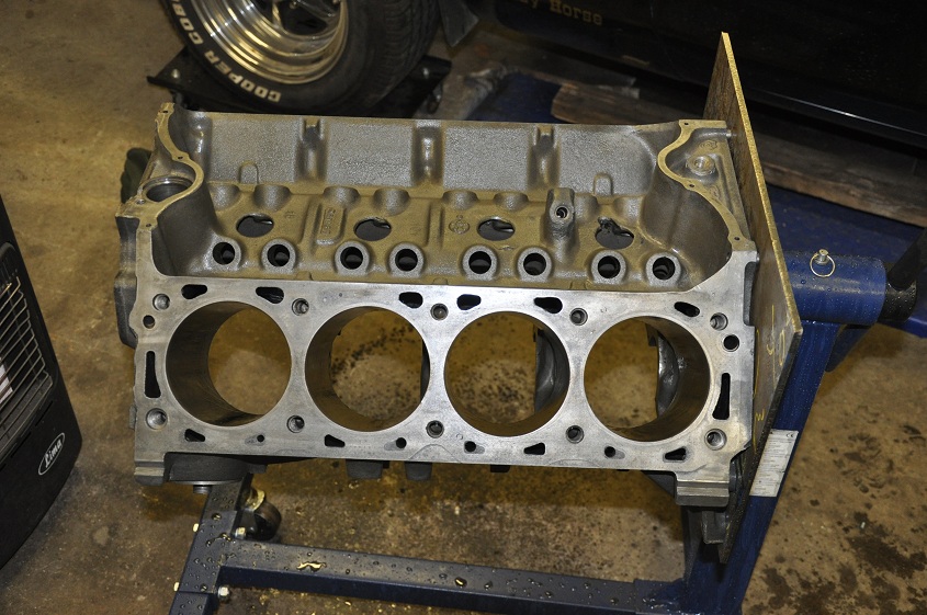

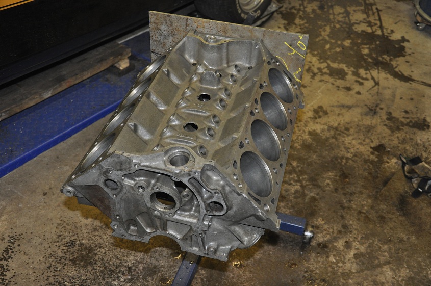

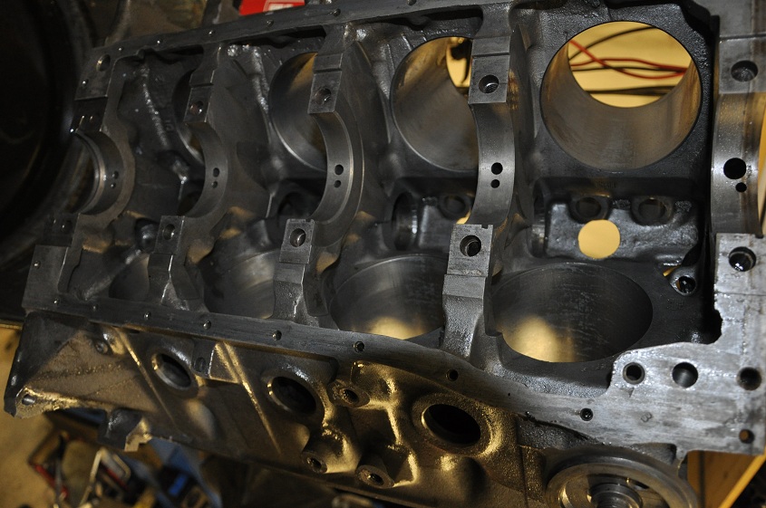

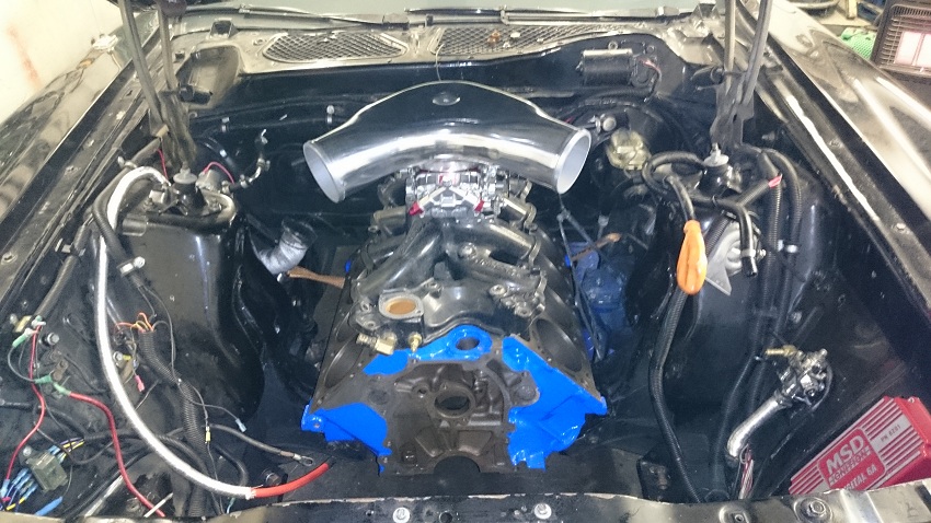

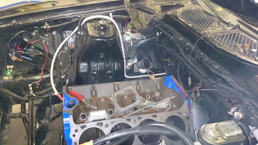

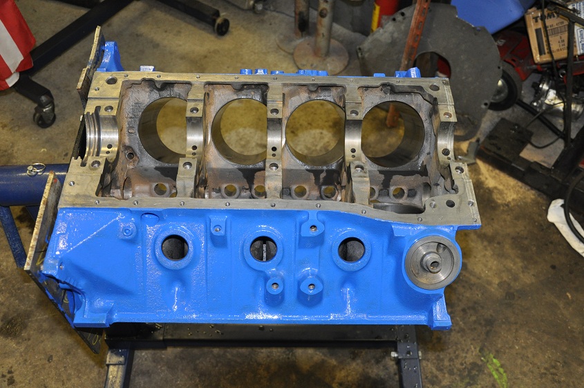

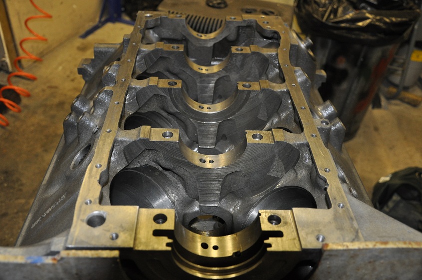

Da var blokka syredyppa (stripall) og lakkert ett strøk i blått.
kommer vel til å selge denne blokka (borra 0.40) med evnt innsug\kam\løftere\stempler\råder\standard veiv som trenger sliping\scj topper osv osv..

funker bra den stripall greia! testa den selv. men har bare laga meg et like kar. har du laga deg et stort eller brukt firma?
InnleggSkrevet: Lør 03. Jan 2015 21:18
kjøpte 30 kg pulver og varmekolbe og fikk et tomt 200l fat av en kamerat :)

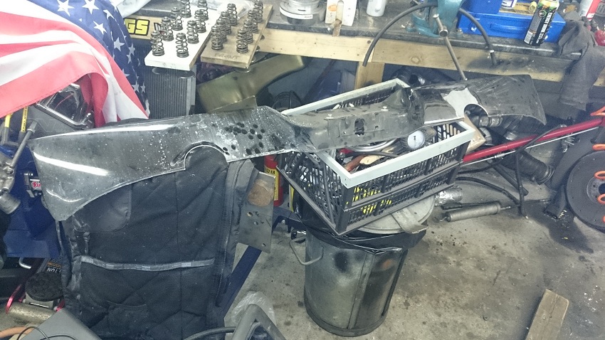

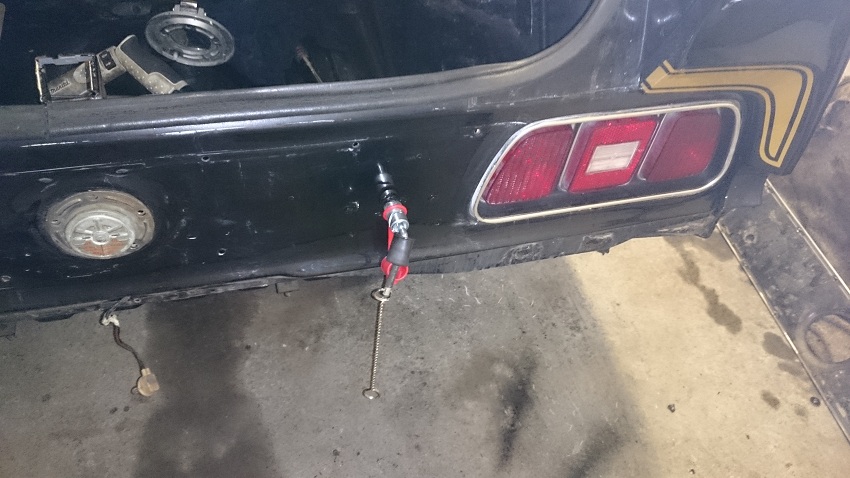

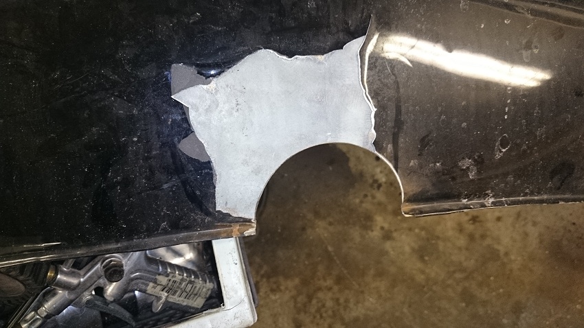

Driver og flytter batteriet til bagasjerommet da det står i veien fremme i motorommet og så blir det litt cleanere look da.
Montert batterbryter bak på bilen. går gjennom en plastdeksel bak som kan kjøpes nytt senere hvis jeg vil fjerne dette bryter greiene en gang.
levert inn panelet som er i underkant av støtfanger bak inn til lakkering hos en bekjent.

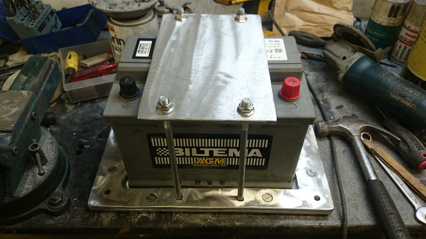

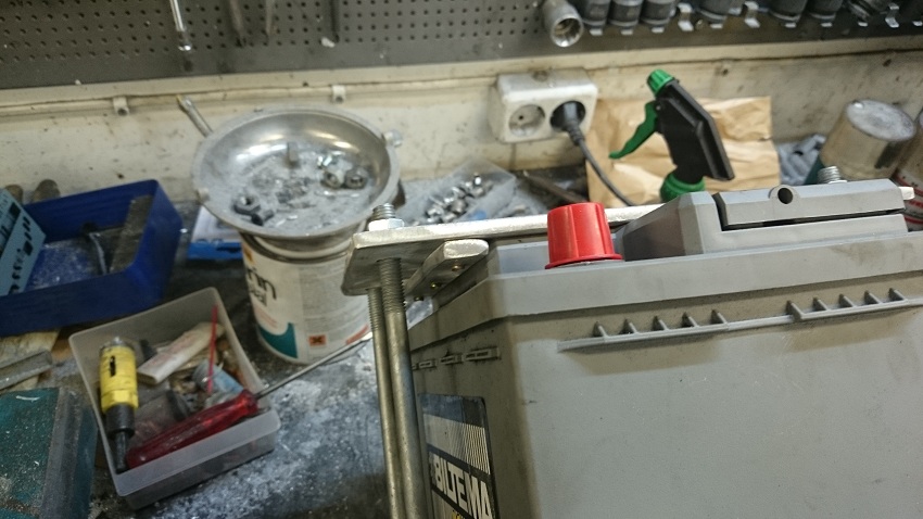

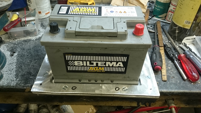

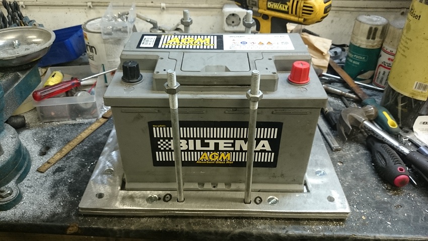

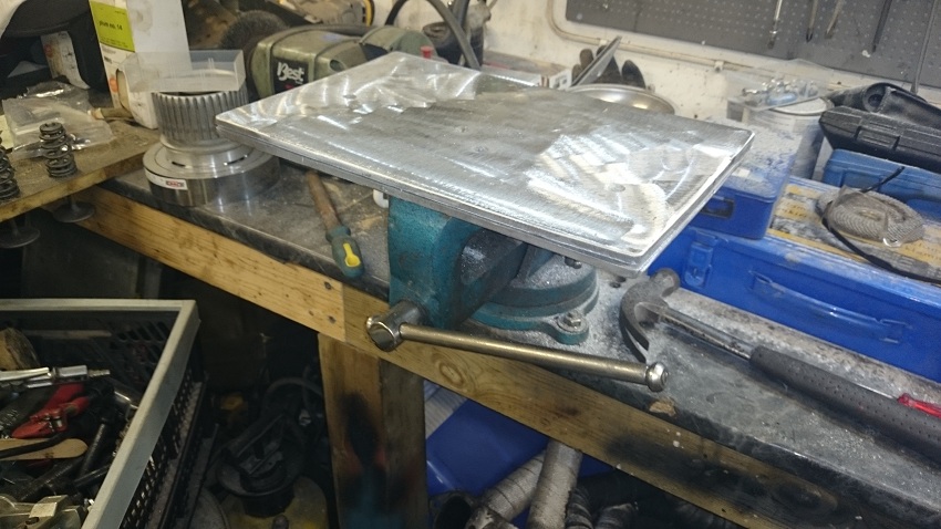

Da har jeg laget ett fullstendig overkill batteribrett\tray whatever.. ;)
8mm alu plate festes med 4 stk 10mm vognbolter og batteriet på brettet med 4 stk 10mm vognbolter.

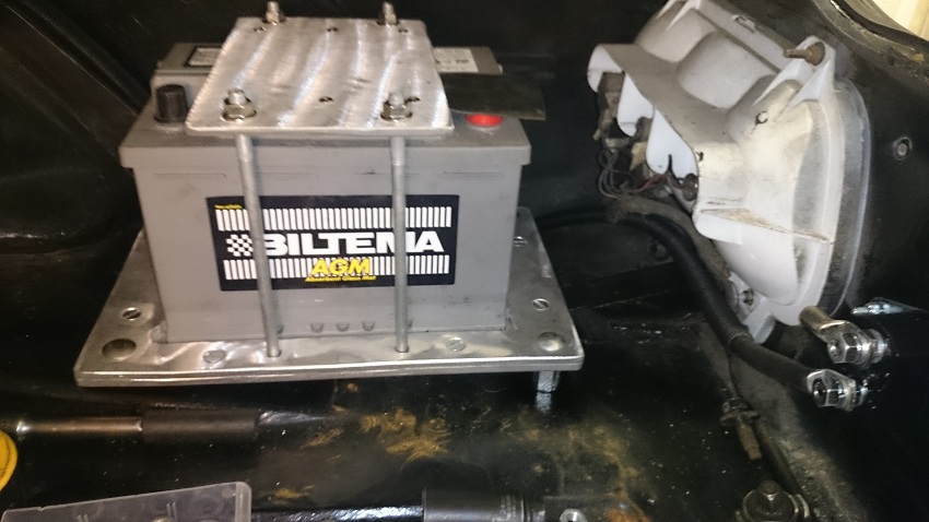

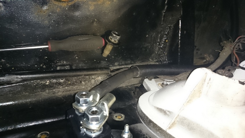

InnleggSkrevet: Fre 30. Jan 2015 23:26

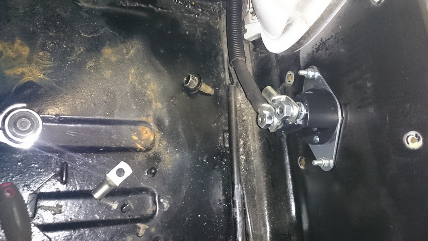

batteri på plass i trunken.
kabel sånn noenlunde på plass i motorom med et sølvfarga varmebeskyttende flexibelt rør på.
etter å ha preika med teknisk kontrollør i street legal så er det altså + som skal kobles på bryteren.. for motoren stopper ikke pga dynamo når man vrir av bryteren
hvis det skal gå med bryter på - så må man koble jordledning fra dynamoen på bryteren og forhindre at dynamo jorder i gods.
Man får i utgangspunktet ikke kjøre street legal hvis dette ikke er rett.

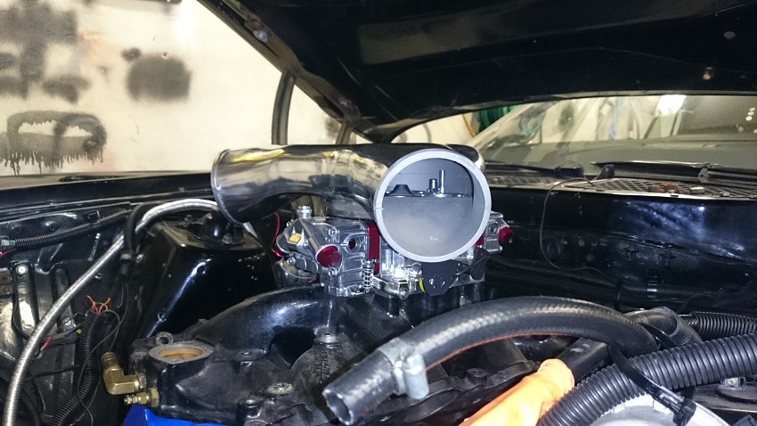

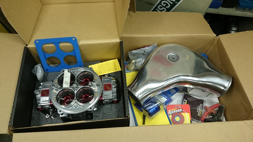

fikk noe goodies fra us.. en gasser størrelse "hest" og kaldluftsinntak og div anna greier :)
