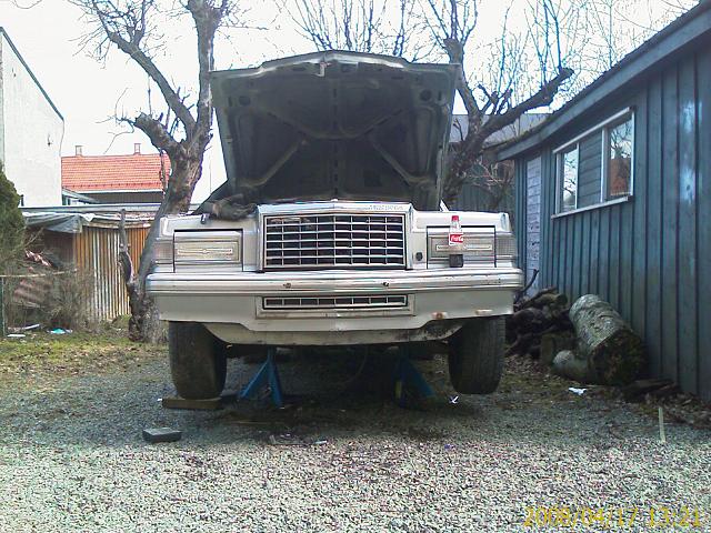

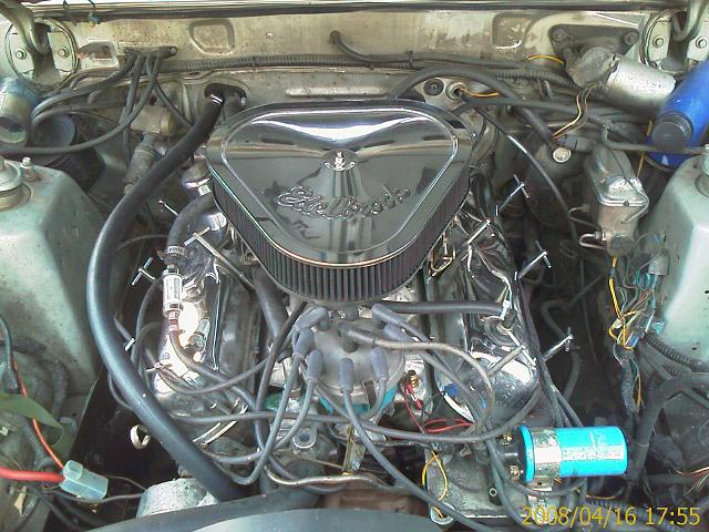

Okay, igår blev motoren trukket ut av bilen!
Ikke nogen problemer der, kun da jeg skulle skrue fra hverandre flexplata, og converteren!
Lå i mine egne tanker under bilen, og skruvede løs ei skrue, fik den ut, å lå der å tenkte, "Den ligner da mere på ei tappeplug, end ei vanlig skrue!"
Å kjente at det randt ned av halsen!!!
VAR IKKE KLAR OVER AT DER SAT EI TAPPEPLUG I CONVERTEREN!!!!
F..n, jeg hadde olje overalt, og det jævleskapet, er ikke til å få av igjen!
Dusjede fem ganger i går, hehehe
Har osse fået et par extra pussekluter, til bilen! (Les. Genser, og t-skjorte)
Men da alt var løsnet, var det bare, å sette på elefanten, å løfte ut motoren!
Det lyder så let, men er et helvete å få til, specielt, når jekken står på grus!!!
Tok to mand og ei jente, 30 minutter å flytte jekken 140 cm!
Den gravde sig bare ned!

Filkommentar: Før fjerningen av motoren, så har dere noet å sammenligne med, når den kommer på plads igjen! hehe

Filkommentar: HUSK BUKKER UNDER BILEN; OG KLOSSER BAK HJULENE!!!

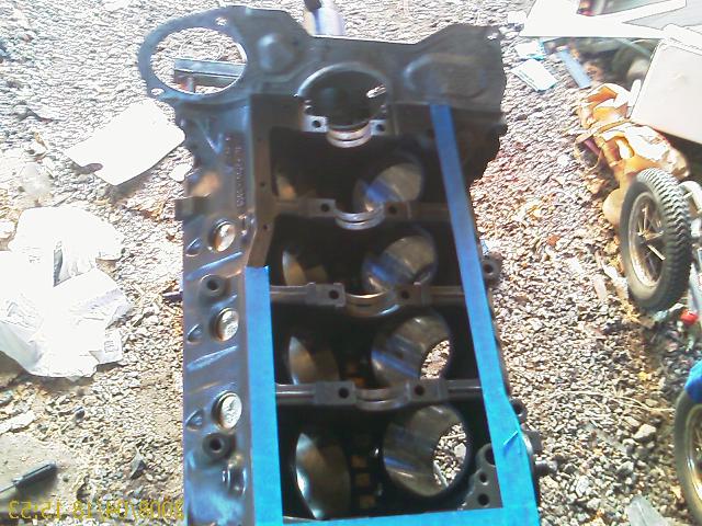

Opdatering, så langt!
Vaskede den med høytryksspyler, og masser af knofedt! der kom store klumper av gammel fastbrendt olje!!
Har en del rust i skyllekanaler, og funderer på hvordan jeg fjerner det!
Hakke tid med syrekoking. da motoren skal være klar, til den 27 april!!!
Motorblokken, er nu tom, og følgende feil er funnet!
To knækkede stempelringer, cyl 1 og 8
Registerkjædet var så slak, at der var plads til kuglepenna mi, mellem kjedet og tannhjulet!!!
Fandt 3 muttere inne i motoren, som raslede rundt, har ikke funnet nogen skruer, som mangler!
Har eet dårligt rådelager, på cyl 1. Ren grammofonplate! hvad kan jeg gjøre med det??
slipe å måle, og derefter kjøpe oversize rådelager??
Har slepet blokken, og gjort klar for lakk!
Hakke kigget på topperne endda!
Skal tage flere bilder senere, og få dem lagt herind!
Så ideer modtages gjerne!!!

Jajada, nå er blokka lakkeret, og ligger, å herder natten over, i morgen, så fjerner jeg tapen, å kigger lidt på resten av greierne!
Skal pinstripe motoren, når den er samlet igjen!
skal snart lakkere EFI anlegget, så hele motoren har samme farge! hehe
har kigget lidt nermere, på registerkjedet!
det store tandhjulet, er nesten tandløst, (Har stadig tenner, men de er ikke store! hehe)

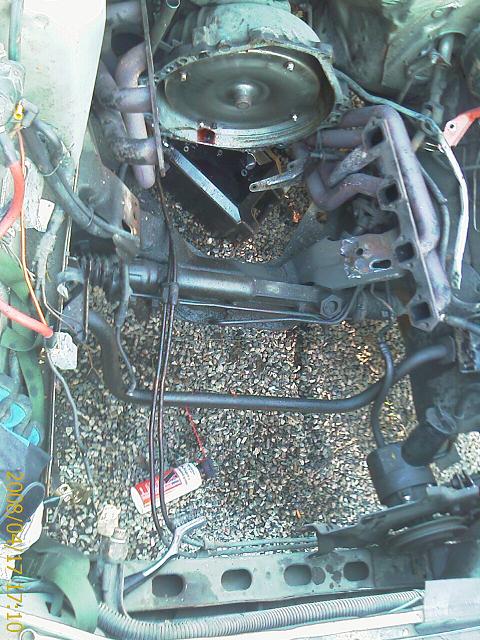

MOTOR UTE!.JPG [ 99.75 KiB | Vist 5395 ganger ]
motor.JPG [ 66.42 KiB | Vist 5395 ganger ]

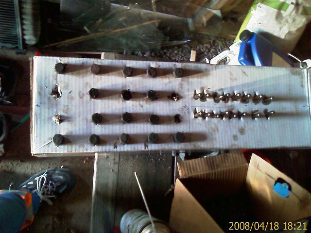

Hold styr på boltene.JPG [ 49.45 KiB | Vist 5395 ganger ]

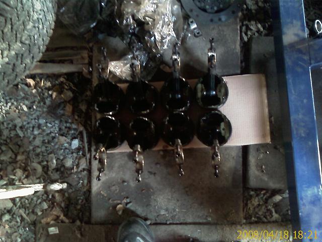

Styr på stempler.JPG [ 50.56 KiB | Vist 5395 ganger ]

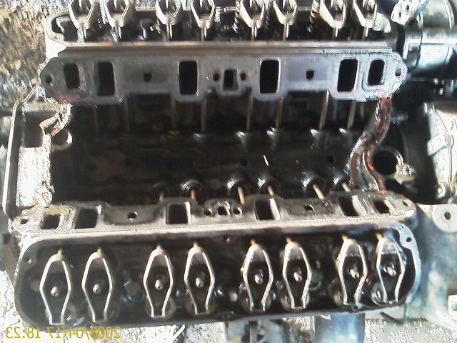

InnleggSkrevet: Søn 20. Apr 2008 17:39
Flere bilder!

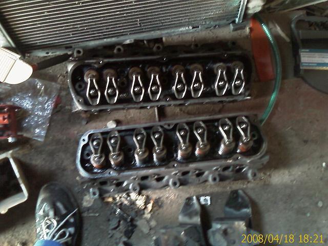

Topper før demontering.JPG [ 57.93 KiB | Vist 5395 ganger ]

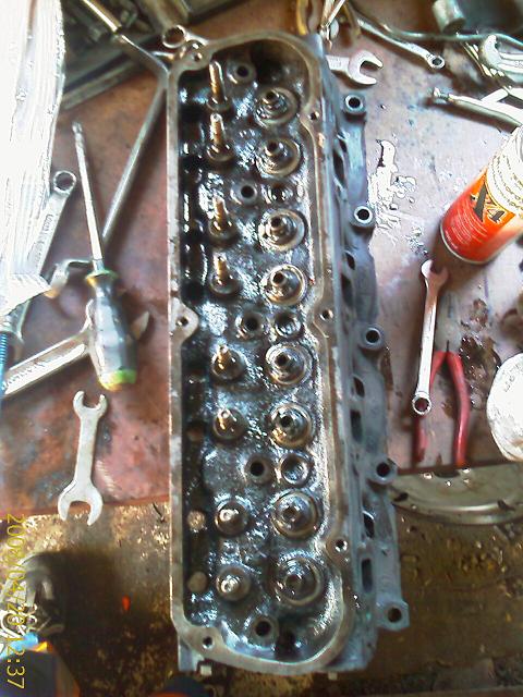

Ventil struul.JPG [ 69.77 KiB | Vist 5395 ganger ]
