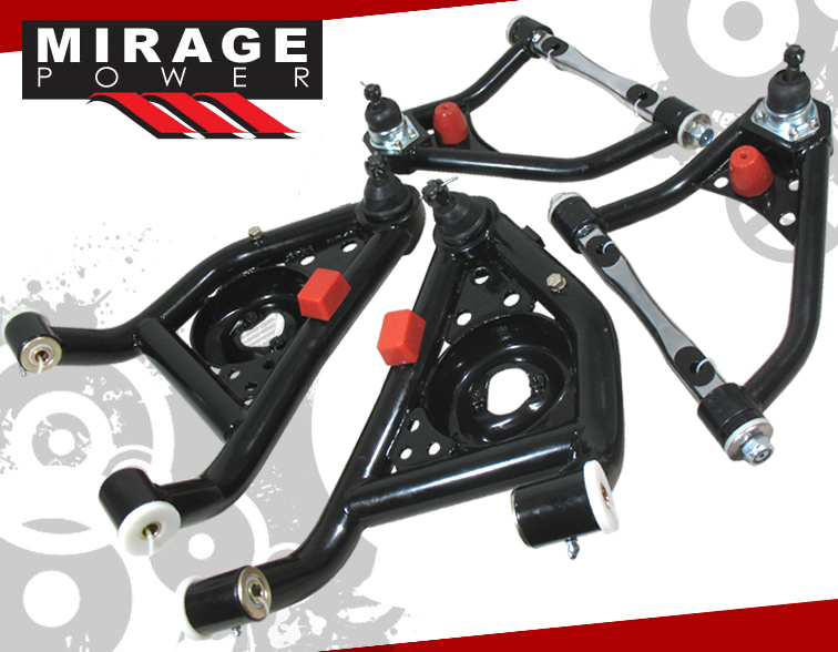

disse ble bestilt :)
har bare ett spm,kan jeg sette de på å vise bilen me de på eller burde jeg vente til den er godkjent?

Jeg hadde ventet med å montere slike bærearmer til etter besøket hos BT...
Mye mindre jobb å montere en gang, etter besøket, enn å måtte hjem med mangellapp og bytte tilbae til orginale igjen...
