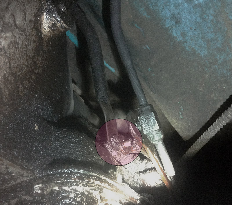

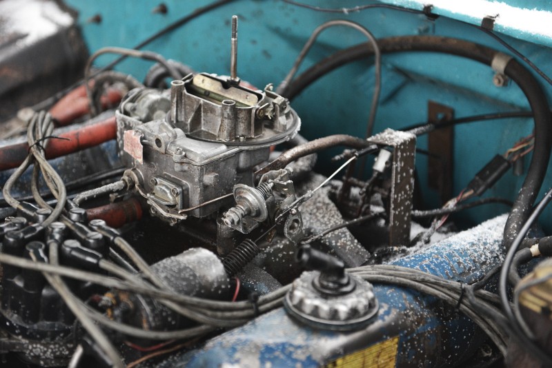

Som dere ser, så er det litt "rotete" i koblingene rundt forgasser. Så vidt jeg kan se, så er det ettermontert en cruise-kontroll, som utgjør den rare braketten og den ekstra wiren som er koblet litt løst på forgasseren. Jeg vurderer å demontere hele greie...Bruker ikke mye cruise-kontroll.
Men jeg oppdaget, når jeg tok en kikk under bilen, at kick-down staget hadde hoppet av girkassen, og hadde lagt seg på toppen av gir-staget fra ratt-stammen. Dette førte jo blant annet til at bilen gikk i revers når vi startet opp, og gav litt gass........ På bildet har jeg løftet løs staget, slik at man ser den bedre. Jeg vt ikke hvor lenge den har vært slik.
Hjelp:
Vet noen hvordan man fester staget? Hva slags låse-skive er det snakk om?
Dessuten: Når dette er montert burde vel kickdown og gass justeres.... Hvordan?

Er noen tegninger her ,vet ikke om det kan være til hjelp..
http://www.performanceboats.com/dyno/102820-ford-holley-kick-down-linkage.html
