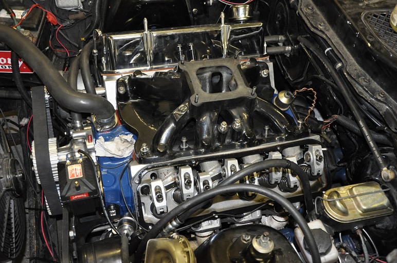

da var eksosen ferdi montert og det var mycket bra :)

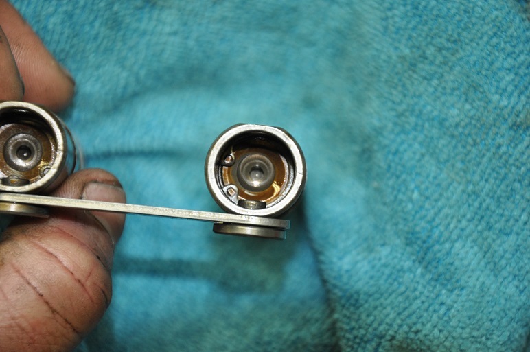

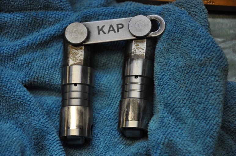

Det som er mindre bra er at det er endel vippearm\løfter støy i motorn.
Jeg har morel tie bar retro fit hydrauliske rulle løftere og vi prøvde å re justere vippearmene og det hjalp faktisk betydelig... men etter å ha stått en halvtime så monterte jeg ventildekslene igjen og fyrte opp jadda så var det like jævli igjen hmmmm.
kjørte 10w40 delsyntet.. skifta til 20\50 mineral tenkte det kansje var for tynn olje og løfterne ikke klarte å holde på trykket eller noe... meeeen er nesten like gale enda..
tok bilen ut og kjørte en tur for å få fjerna støvet fra bakdekka å fan ka det gikk :mrgreen: :twisted:
men var likedan unda panseret når me kom tebake...
er ca 99.99 % sikker på at løfterne er dårlige,, ikke alle men opptil flere..
Er jo samma løfterne jeg har brukt i 2-3 sesonger nå med spon og diverse i olja så det er kansje på tide å skaffe nye ?
Da ble jeg anbefalt comp cams endure x MEKANISKE rulle løftere.
inni disse gamle så er det vel ett stempel lignende greier å ei fjær osv og det virker som om dette står helt i bunn av løfteren og at det liksom ikke er noe "fjæring" liksom.

kan prøve enda tykkere olje, mer beregnet for racing. 25w50 feks..
InnleggSkrevet: Lør 09. Mar 2013 17:57
demonter løfterene og gjør dem rein. kan være spon i kanalene, ganske ofte at disse streiker, enten låser seg på topp eller i bunnen
Men kan også være på tide og skifte dem, dem har jo hadd et hart liv :wink:

Hvis du har planer om å skifte dem...så har du jo ingenting å tape på demontere dem og se hvordan det ser ut inni løfterene.

hehe nuh har eg sjekka løfterne og de ser ut til å være bra meeeen det er slark opp\ned på rulla på rulle vippene iallefall på 8-10 av dem og det skal det ikke være
InnleggSkrevet: Lør 09. Mar 2013 19:12
ikke så enkelt å demontere løfterne pga tie bar en som er pressa inni og pga den "nagla" eller ka eg ska kalla det så får man ikke demontert..
skal sjekke rullene på løfterne litt nermere for å være sikker på at det ikke er noe kødd der ;)

tror ikke det nytter med den slarken som er i rullene på vippearmene ajajaj ;)

er det slakk oppe på julene på vippe tøyet ? ja da er det bare å klikke nye i handlekurven :D

Stemmer det :mrgreen:
