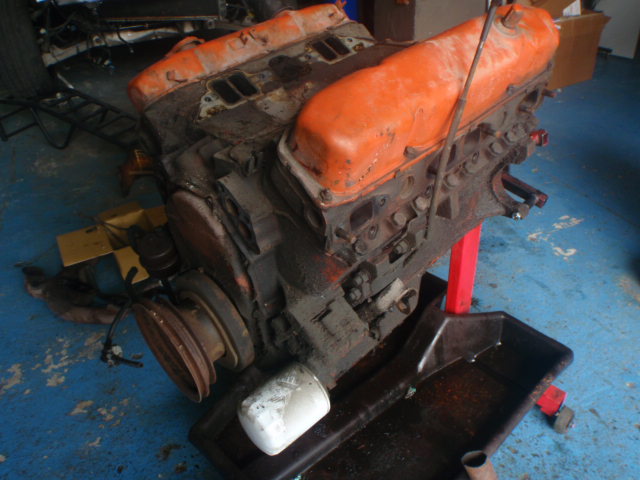

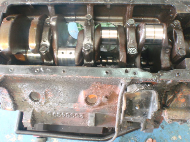

etter mye fram og tilbake klarte folk å overtale meg til ikke å selge orginal motoren
så da var det bare å rive den i fra hverandre.
er på leiting etter ventildeksel som på det siste bilde, noen som vet hvor jeg finner slike i orange
Er det noen her inne som har forslag til camshaft kit, (men ikke langt utover orginal oppsett)
Sylindrene hadde desverre litt rust innvendig, ellers var motor meget bra
crankshaft lager
camshaft bearings
litt større stempler med ringer
Kjede
pakningssett
Oljepumpe
camshaft + Løftera
Ventil fjærer

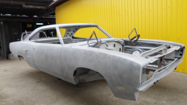

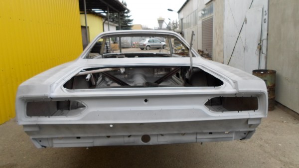

Etter å ha sett noen biler fra denne lakkereren, har jeg sakt at han må bruke ekstra lang tid mellom hver gang det sparkles.
Da tidligere biler jeg har sett, har fått litt synking etter en stund. så det tar litt tid.
Noen som kan forklare meg hva som egentlig skjer. husker lakkereren på verkstedet jeg jobbet på, meinte det var tørkings prosessen som gjordet dette, men skjønner egentlig ikke dette heilt. da bilene på verkstede hos oss ikke sto lenge mellom sparkel
jobbene. :?
Det svarte over grunningen er kontrast lakk, eller ha man nå kaller det :wink: for å se ujevnheter bedre

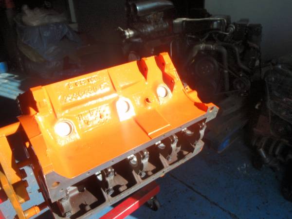

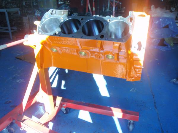

Nå boret å fin
gts motor1.jpg [ 47.56 KiB | Vist 10733 ganger ]
gts motor2.jpg [ 50.23 KiB | Vist 10733 ganger ]

looking good :)
InnleggSkrevet: Ons 05. Feb 2014 10:44
Innlegg: 7264
Var det disse du var på jakt etter?
http://www.ebay.com/itm/MOPAR-POLISHED- ... 86&vxp=mtr
