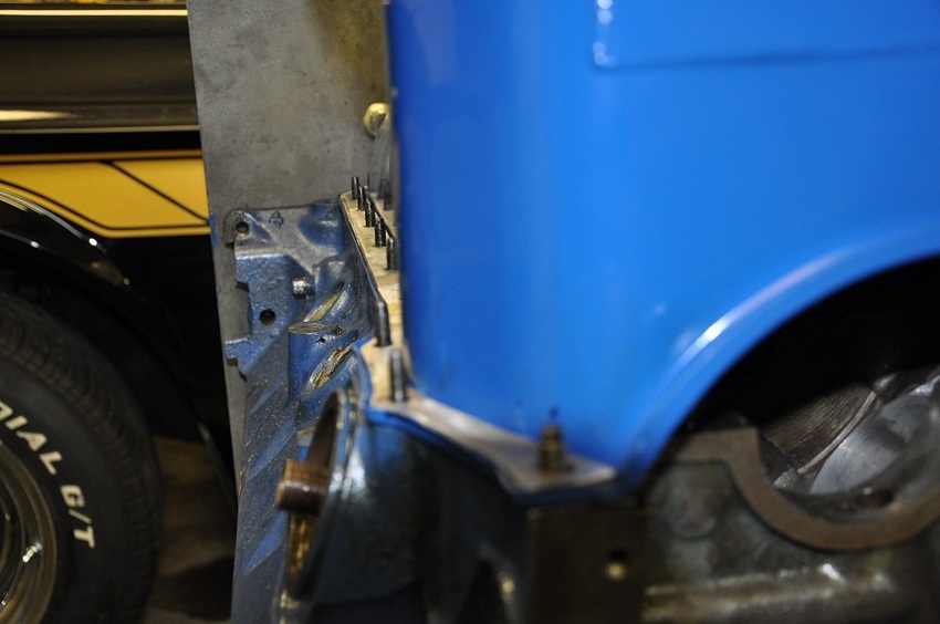

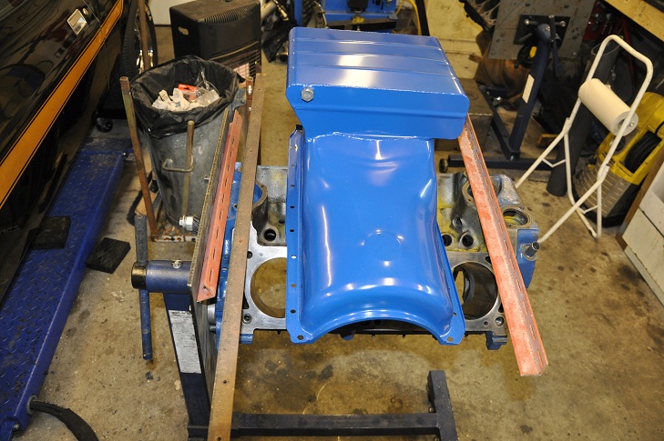

Litt mere påfunn hehe
tenkte eg skulle lage noen "skinner" elle ka eg nå ska kalle det..
2 cm flattjern og rundt 3-4mm tykt
skal ha dette mellom bunnpanne og mutterene som holder panna slik at jeg får fordelt trykket bedre når jeg teiter til mutterene.
Fant ikke noe ferdig greier til denne motoren så da var det bare å mekke noe selv.
skal snart opp igjen å få sveisa disse sammen og sikkert slipe noe mere og pulvelakke de :)

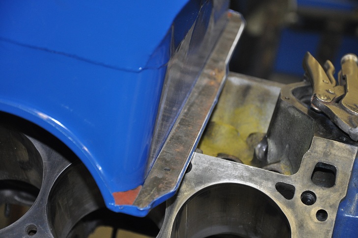

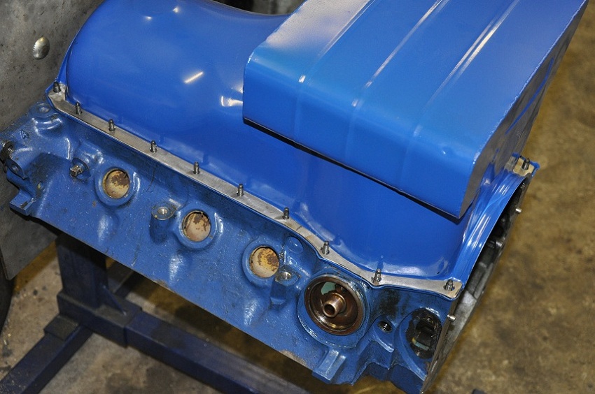

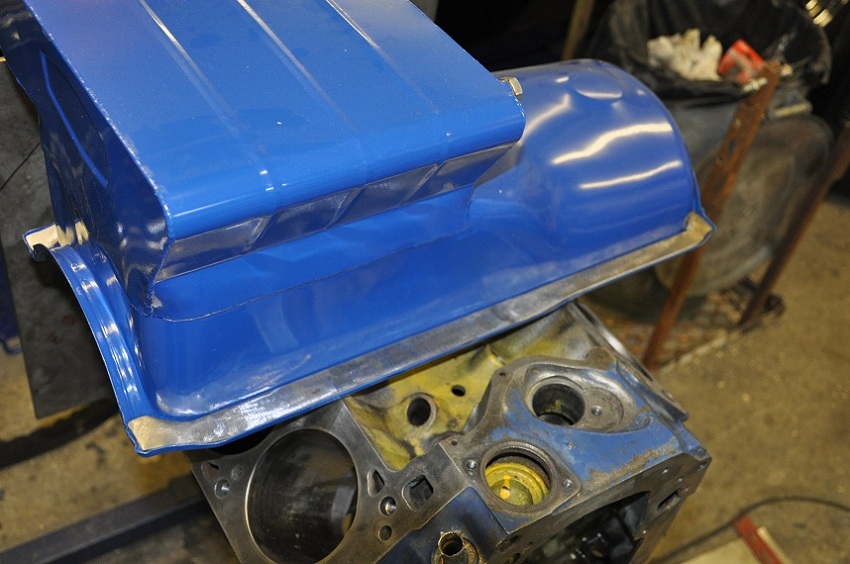

Og da var de nesten ferdige , mangler bare lakk.
Kunne forsåvidt punksveist de fast i panna men ser ikke pointet i det.
Tok endel timer men hadde ikke noe bedre å foreta meg hehe

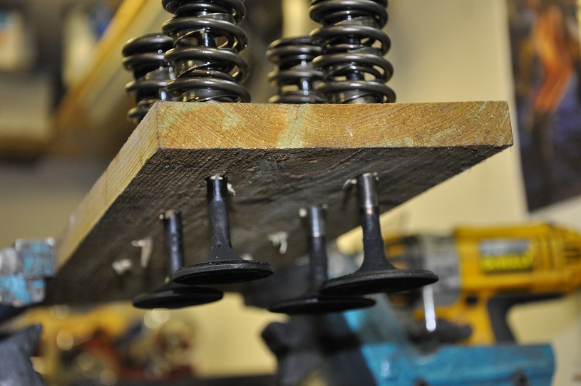

Jess da skulle jeg ta ut ventilene i toppene med biltema ventilfjærspenner men den klarte det ikke....
så jeg mekka min egen....de satt som f mellom den skiva på toppen og de 2 halvmåneforma låseringene..
hadde det ikke vært for at de satt så hadde nok sikkert biltemas verktøy klart det.

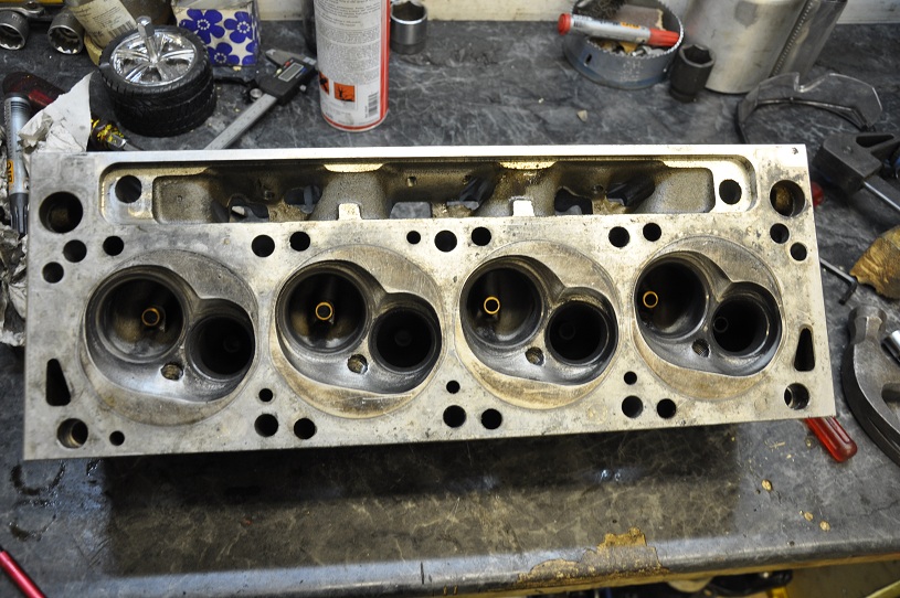

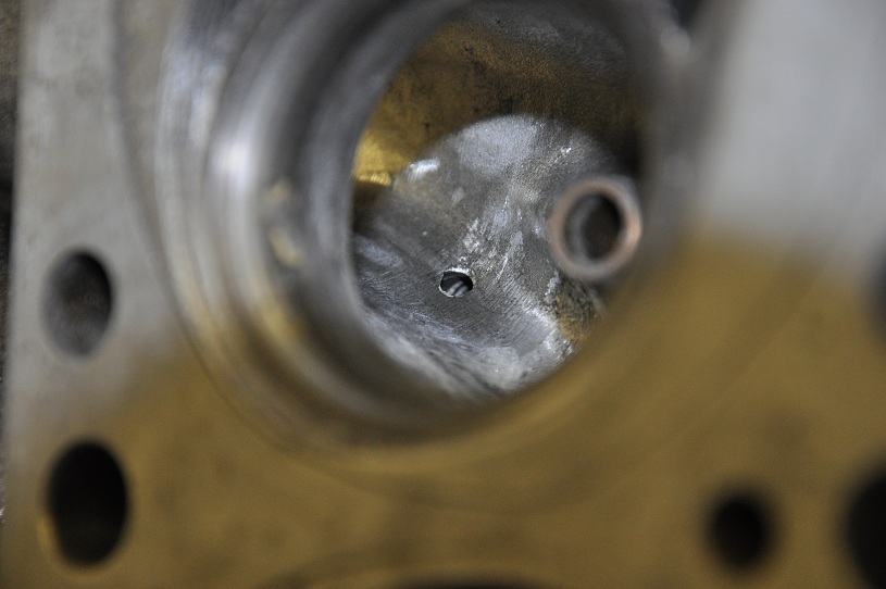

Driver å pusser \ sliper litt inni innsugskanalene i toppene da de er ganske grove i støpen orginalt...
I den ene kanalen så var det liksom en slags liten sveiseperle som jeg pussa bort og under den så var det jaggu meg hull opp til den ene studsen som en vippearm er festet til.
tydligvis så har de borra hullet til studsen litt vel dypt.. den går bare ca 18-20mm ned mens hullet er 31mm..
skal få en som kan sveise aluminium til å legge litt i hullet så sliper jeg det til.
Hvor mye det er å hente på å gjøre kanalene litt mere smoooth vet ikke jeg men jeg synes det var altfor grovt orginalt.
Innsuget er i samme grovhet men får vel se ka eg gidder hehe

Litt sliping skader aldri men husk at for forstøving av bensinen sin del må du ikke ha for glatte porter heller :)
ingen fare blir nok ikke såå smooooth heheh :mrgreen:
InnleggSkrevet: Man 14. Jan 2013 21:18
meeen forstøving på en gasser motor ? elle e eg loost nå ? :shock:
InnleggSkrevet: Man 14. Jan 2013 21:27
Ja det må forstøves godt, litt kipt om den kommer med en bøtte luft og en bøtte bensin hver for seg :)
jeg er ingen ekspert, men polering av innsug på forgassermotor er vel litt fy ?
men er vel like mange meininger som epoxy eller syregrunning :) viktigste er nok å ha et godt utganspungt for å forhindre dråper. (en gasser som forstøver bra)
Sist endret av grogei den Man 14. Jan 2013 21:36, endret 3 ganger.
InnleggSkrevet: Man 14. Jan 2013 21:30
En kamerats frod 460 har rimlig glatte å fine innsugskanaler og den går da fin fint.. ståltopper som er blitt slipt å polert innvendig tidligere
InnleggSkrevet: Man 14. Jan 2013 21:36
oki :)
InnleggSkrevet: Man 14. Jan 2013 21:47
Innlegg: 74
Innsuget skal jo aldri portes.....på grunn av forstøvingen, røff overflate gir mer areal i veggene som visstnok gir bedre forrstøving, men dem støpekantene som var i insugsportene i toppene til Crazy horse kan da umulig føre til bedre forstøving...snarere tvert i mort
