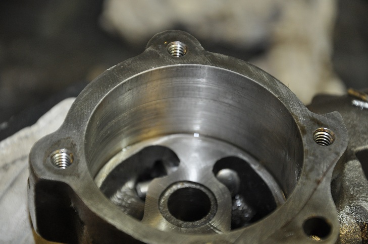

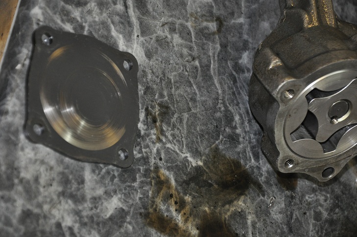

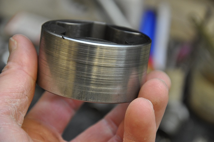

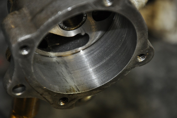

Litt bilder av oljepumpa... er noe riper og greier der men hvor alvorligt er det liksom ?
koster nå ikke mye for en ny da så antar jeg skifter. Dette en high volume oljepumpe.

Her har det vært littegrann bråk ser du :) Men det var vel egentligt å forvente siden du allerde hadde litt grums i oljen. Går nok veldig fint an å bruke pumpen om igjen, men ville gått over overflatene med 2/400 smargel papir for å glatte ut litt. Hvordan så pumpehuset (som tannhjulet står i) innvendig? bildet var ikke så bra
67 mustang
79 mustang
InnleggSkrevet: Ons 09. Jan 2013 19:14
ikke så gærnt inni der...

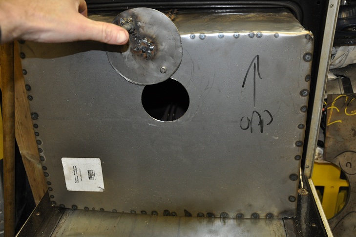

Då har eg lagd en liten kasse til pulverlakkings stekeovnen i garasjen slik at jeg nå får inn hele bunnpanna og 16" felger og anna litt større ting og tang.
ser helt bomba ut men det speller liten rolle :roll: :mrgreen:

hva er poenget med kassen?
Har selv syslet litt med tanke om å lage en løsning for pulverlakkering.
Men usikker på hva jeg kunne bruke for å få plass litt større ting.
Har tenkt på varmtvannstanke, men flere varmelementer fra stekeovn(er).
-04 Tahoe LT
-07 BMW 525dat
InnleggSkrevet: Tor 10. Jan 2013 10:58
poenge med den kassen er jo at jeg kan få inn ting som er i overkant av 65 cm lange istedenfor ca 40cm som stekeovnen var orginalt :)
altså den kassen blir en utvidelse av ovn volumet eller noe ;)

Da har jeg pulverlakka bånnpanna og jeg synes det funka greit med den kassen og 8)

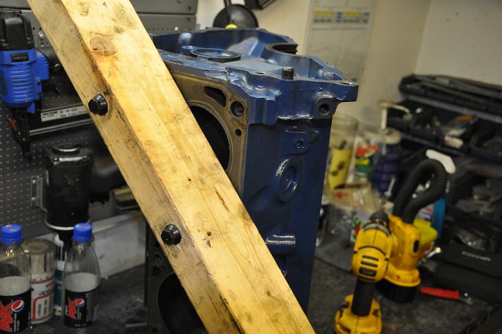

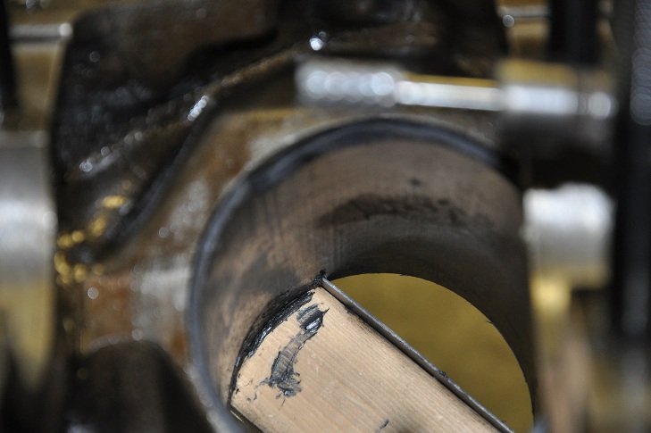

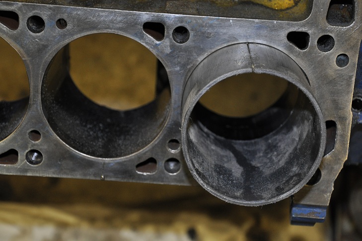

Lagd meg en "mal" av ett kloakk pvc rør (ubrukt selfølgelig :D ) .

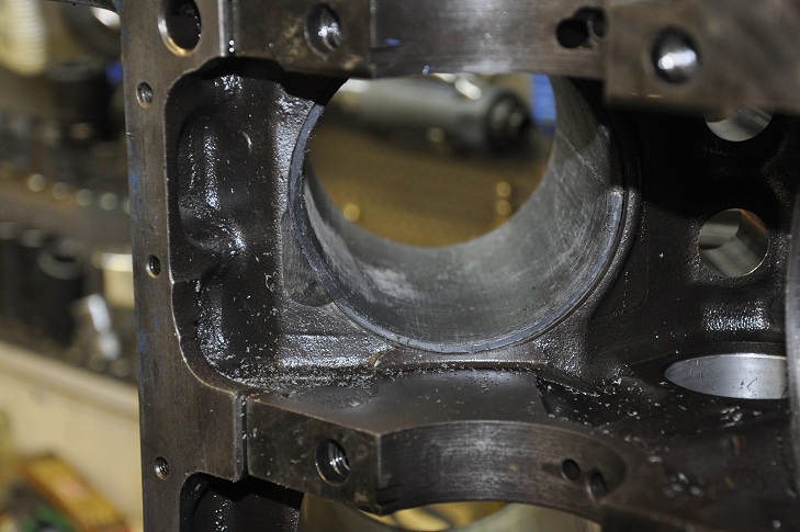

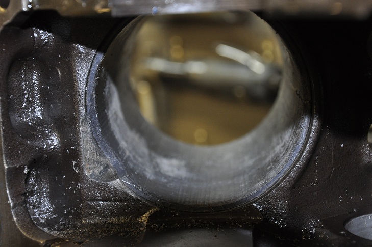

Skal sette denne i sylindrene i blokka så jeg ser hvor mye jeg skal slipe ut for å "stroker klarere" blokka.
Satt den først i gamle blokka og filte den til der , da den er stroker klarert fra før.
Og da er det bare å slipe i vei eller no ;)
Prøvemonterer selfølgelig veiv med råde\stempel montert for å være sikker p åat det går bra :)

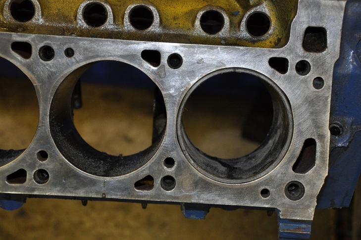

Da har jeg "stroker" klarert blokka ...
Honing\syrevask next,prøvemontering osv osv
kjøpte en sånn på biltema og den funka utmerket:
http://biltema.no/ProductImages/20/large/20-543_l.jpg
mekka til noe greier så røret ikke skulle vri seg ut av posisjon 8)

Smart måte :D hvordan vet du hvor breit du hvor breit du skal slipe? eller hvinkelen du skal holde på fresen? hmm va litt vanskelig å forklare,
Vi gjorde det en gang på mekaniske, på en 4 sylindra Ford. da ble det bare målt og merket med sprittusj. så va ikke så nøye som dæ, kan heller ikke huske om vi fikk start på bilen, etter at jobben va utført #-o :D
InnleggSkrevet: Fre 11. Jan 2013 20:39
tar det på augnemål dvs ser koss det er på den gamle blokka..
tror nok jeg har tatt litt i underkant , så det kan være det blir noe mere sliping etter å ha prøvemontert veiva med råder.
