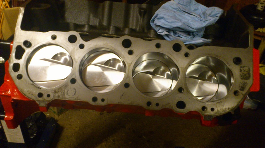

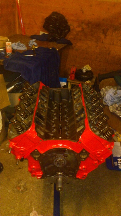

Tenkte jeg skulle lage en tråd om progresjon av mitt 396 prosjekt.
Har en 67 Chevelle SS som motoren skal inn i, har for øyeblikket en veeldig lat 454 i den.
Men det skal det bøtes på i vinter, skal også sette i sperre og bytte utveksling.
Akkurat nå er det 2.73, men skal opp i 3.42. Skal prøve å være flink og ta noen bilder
under hele bygget.
Dette er første gang jeg bygger motor så innspill og råd er hjertelig velkomne:)
Litt om delene:
Manley h-profil råder
Keith Black stempler

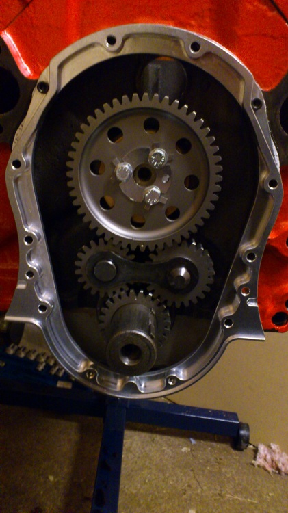

Noisy gear drive er bestilt fra over dammen
Hydraulisk rullekam og løftere
Blir nye motorfester og girkassefeste (polyurethan)
3-delt registerdeksel fra comp cam
converter med 2200 stall speed
Edelbrock Performer aluinnsug
Edelbrock 750 forgasser

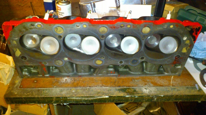

Toppene ble brukt på 375hk utgaven av 396 motorene (de er av litt senere årstall)
Blokka er fra 68 (lagd i 67 for 68 modellene), borra 0.60
Blir MSD tenning (6AL boksen med MSD Blaster 2 coilen)
Har sikkert glemt noen detaljer i farta, men det kan jo svares på senere om det ønskes :)
Filkommentar: Haug med beter:)

høy komp med de stemplene eller? :)

Nei, er ikke så galt. ca 9.5:1
Hadde et sett trw stempler og men de hadde gitt 11.88:1 og det ble litt for mye

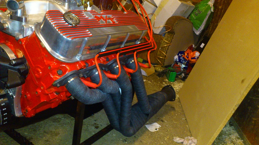

Får prøve å oppdatere litt her da litt mer har skjedd:P

Har også forøvrig startet den men er ikke fullt så teknisk på om j eg kan få lasta opp no video her,
er ihvertfall rimelig fornøyd med at den starte greit og er tett siden det er første gang jeg har gjort dette :)

tidsriktige toppdeksel :D men er du sikker på at du har satt den gear drive,n riktig?

Trodde ikke det spilte noen rolle hvilken vei den satt, den sitter omvendt nå enn hva du ser på bildet her, har ikke hatt noen ulyder under kjøring av motoren heller så virker som om det funker.

Motoren er forøvrig nå bremset og endte opp på 403hk ved 5500, 560nm ved 3900.

Høres meget hyggelig ut :) gratulerer ! Perfekt effekt for en cruisebil det der ! Kommer til å styringa dritbra på gata. 400 ærlige hester flytter seg BRA det !
