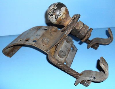

men det er faktisk et optionfeste , med merke IDEAL (US) og var også produsert for VW...selv om godt fastskrudd støtfanger er å anbefale.....
vtg-bumper-mount-trailer-hitch.jpg [ 21.44 KiB | Vist 13878 ganger ]

Gjør festet rent, sett det på med en "godkjent" og derfor "god nok" kule og monter alt, også ny europeisk kontakt for elektrisk, ser de alt det så går alt sikkert greit. Det gjorde det for min veteran, men måtte ha med håndboken der det viste at det i det hele tatt var skrevet om tilhenger / vekt.
