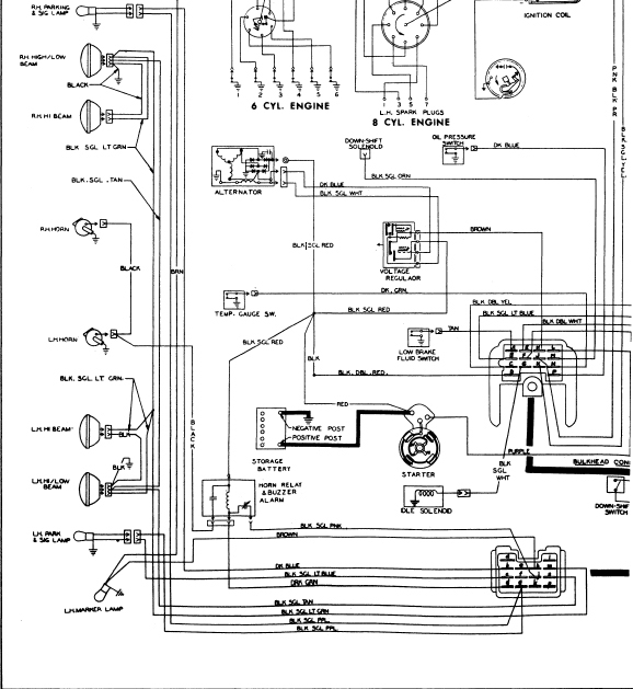

Trodde alt var i orden nå, men den gang ei... Oppdaget at jeg ikke har hovedlys, da jeg satte på fronten og lysene foran før helgen, så sjekket jeg lysene og de virket. Men nå er det hverken lang eller nærlys, akkurat som om de har kortsluttet på en måte. Har jobbet med det en stund, og har støtt på noen underlige problemer, skal prøve å forklare så godt som mulig(har koblet som det står i koblingsskjema). Strømmen går fra dimmer og til lyskasterne(har ingen rele imellom), har koblet fra fjernlysene(fra dimmer) for å lette feilsøkingen. Når jeg slår på nærlys så virker kun det venstre, men det merkelige er at når jeg kobler til fjærnlysene(altså til dimmer) så virker høyre nærlys også(lyser riktignok svakere enn det andre). Noe som er enda merkeligere: jeg måler speningen på sokkelen (med pærene i), på venstre som virker som den skal så er det spenning på pinnen som nærlyset er på, og bare den. Men på høre sokkel er det i tillegg spenning på sokkelen som fjærnlyset er koblet på(selv om fjærnlys er koblet fra), det går altså spenning ut fra pæren igjen? Jeg bytter om på pærene og prøver andre, men med samme resultat. Det at det går strøm ut fra pæren kan kanskje forklare at lysene ikke virker som de skal(kortslutter), men hvorfor? Bruker pæresokler som jeg kjøpte på en bilrekvisitabutikk, de er merket med pass på den øverste pinnen, og henholdsvis drive og ground på sidene. Legger med koblingsskjema, og som man ser så skal det egentlig ikke være så vanskelig.
Står virkelig fast her, så jeg håper noen har noen forslag.

Kontroler jordingen din du. Typpisk feil ved mangel av jording.

Må slenge mig på her, ofte er det jordingen, som er synderen!
Mange "glemmer" at den er like vigtig,som + siden, og når bilen så bliver solgt videre,
Tjaa, så er det ikke lett, å gjette sig til hvor problemet ligger!!!
InnleggSkrevet: Tor 15. Mai 2008 22:52
Har du feil på jordingen kan du få de utroligste feil. Nesten bare fantasien som begrenser

vel, dra meg baklengs...
Var ute i garasjen i kveld, og funderte, bare for å prøve, tok jeg av jorda på den siden som fungerte, og fikk da de samme 'merkelige' måleresultatene som på andre siden. Tok jo da og hentet jord fra et annet punkt, på den andre siden, og så ble det lys i begge sidene. Nå ser jeg jo at smartere folk enn meg tenkte på jordfeil med en gang :D , men siden det så ut til å virke når jeg monterte lysene, tenkte jeg ikke på det. Det rare er at jorda var godt skrudd fast også. Nå rakk jeg ikke å koble opp fjærnlysene, for å teste de, siden jeg måtte på jobb, men regner med at det skal være i boks.
Takker uansett for responsen.
