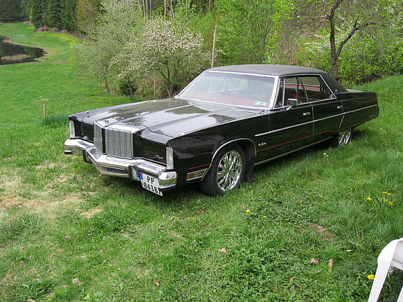

Her ser dere hvordan den ser ut

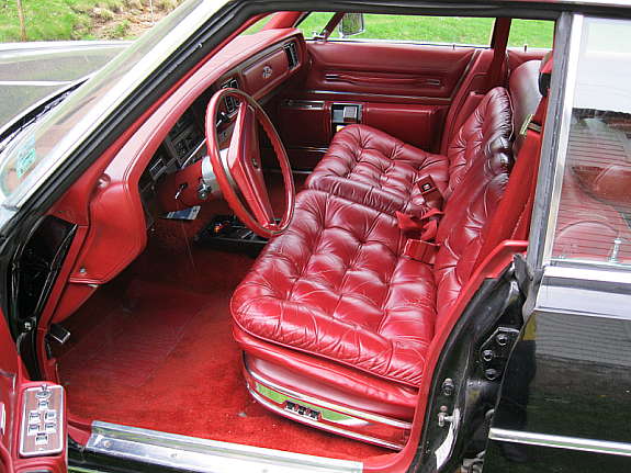

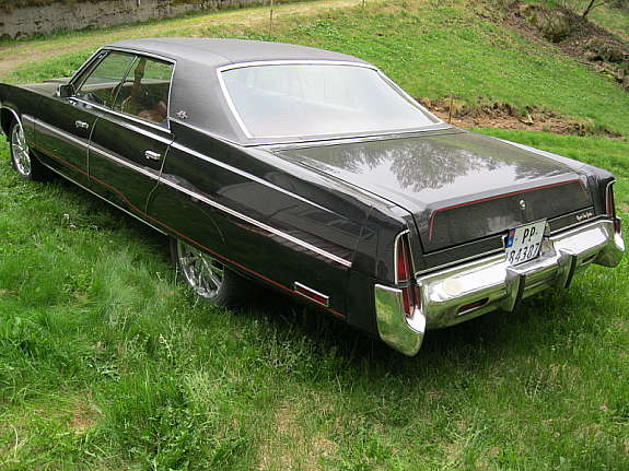

Leter nå etter lysrele for så å feilsøke der. Men har ikke helt skjønt hvor det kan sitte.... Lukene til de sjulte lyktene går heller ikke ned, men regner med at det er samme strømkabel som er gåen som styrer de også... Det kommer ikke strøm inn til motorene der heller...
