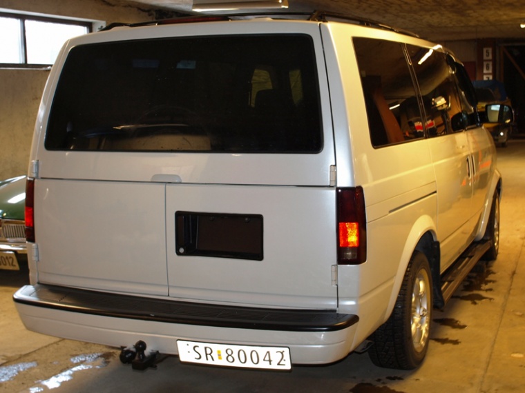

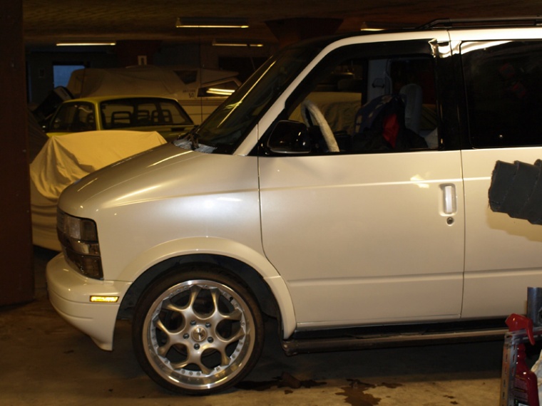

Jeg er på min tredje Astro nå, og synes de er helt topp. Jeg har ikke 4x4, da jeg har hørt at de bruker sykt mye bensin... Har en -95 modell nå og er kjempefornøyd!
Min første Astro var en -89, solgte den da jeg kom over en -89 med V8. Den gikk mye billigere enn den første, men fikk motorproblemer etter en liten brann i det elektriske i motorrummet. Solgte den og kjøpte da den jeg har nå. Savner draget av en V8, men kan jo hende jeg setter inn en V8 i denne hvis jeg får grønt lys i fra staten...
Astro-01.jpg [ 110.51 KiB | Vist 5045 ganger ]
Kjøpte den modellem med tredelt bakdørløsning denne gangen, og da ser den mye bedre ut bakfra...
Astro-06.jpg [ 116.9 KiB | Vist 5045 ganger ]
