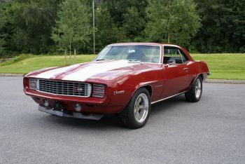

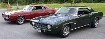

InnleggSkrevet: Ons 03. Feb 2010 09:02
Registrert: Tir 30. Mai 2006 07:21
Innlegg: 99
Gasman skrev:
Kunne ikke lagt ut et bilde av din nydelige Camaro,mener å huske du fikk 50 av 50 mulige poeng på Power Big Meet
Bilde av 69 Z og 69 COPO
69 Z og COPO for forum.jpg [ 45.55 KiB | Vist 5739 ganger ]
Z28 for forum.jpg [ 71.42 KiB | Vist 5739 ganger ]
