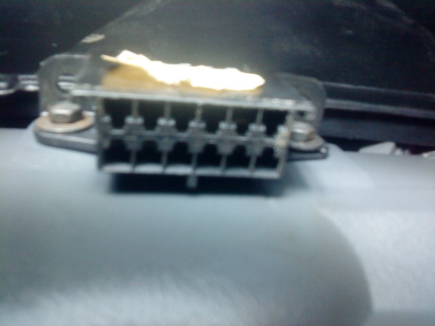

 Innleggets emne: Re: 1988 Buick Century 3,8
InnleggSkrevet: Lør 23. Mai 2009 07:23
lad os starte med å finne ut av hvilken utgang du har. om det er ODB. ODB-II. EEC-IIV. IV. V VI
tag et billede av den, og post det her!
men ellers, så har de disse lesere på summit. kragen. jegs. year-one. og mange flere.
alt avhengigt av hvor ny bilen din er, kan den fra biltema osse brukes!
InnleggSkrevet: Søn 24. Mai 2009 16:23
Innlegg: 80
Bosted: Vinterbro
Bilde av koblingen
DSC009261521.JPG [ 112.98 KiB | Vist 3714 ganger ]
InnleggSkrevet: Tir 29. Des 2009 23:53
Innlegg: 80
Bosted: Vinterbro
Noen som vet hvordan kontakt dette er??
Også lurer jeg på om man skal fylle opp converteren med olje før man setter den inn??
