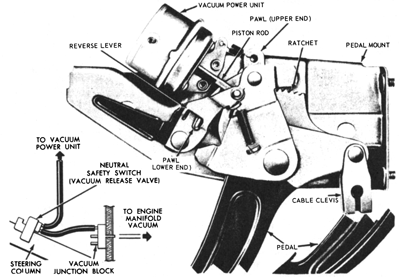

Da kan det være feil på utløseren som blir styrt av vackumbelgen. Dette ser du hvis du ser under dersen på parkbremspedalopphenget.

 Innleggets emne: Re: Problem med bremsar.
InnleggSkrevet: Ons 18. Apr 2012 17:18
Kobl av slangen på parkbrake assembly
sjekk om du får vacum på slangen til rett tid.
Vist du får vacum til rett tid, er det sikkert styringa til dette vacum signale som e feil.
Du kan også prøve å se om du kan ta av vacum slangen å kun bruke den manuelt. er en løsning, fram til du har fikset problemet.
caddy.jpg [ 48.75 KiB | Vist 5346 ganger ]
InnleggSkrevet: Ons 18. Apr 2012 17:38
merevacum.gif [ 55.82 KiB | Vist 5344 ganger ]
Som du skriver øverst, når motoren ikke er i gang, går handbrekken av og på uten problem.
Utløser du den manuelt da?
Jeg er 90% sikker på at du skal ha automatisk utløser, men dette er ofte koblet ut. så prøv å bøy deg ned å se om du kjenner igjen alle delene på tegningen og sjekk vacum og om du har det til riktig tid.

Har løyst den ut manuelt dei føregåande åra. Først no den har byrja å løysa seg ut i Park. Inga katastrofe, men litt irriterande om eg må stogga i ein bakke.
