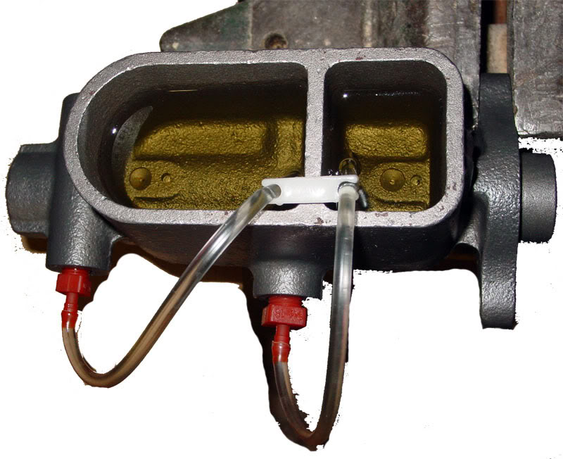

Du har sikkert problemer med å få lufta ut av hovedsylinderen. Kjøper du ny hovedsylinder så følger det ofte med "Master cylinder bleeding kit". Eller du kan lage dette med noen gamle bremserør. Se bilde.
Fordelingsventilen eller ventilen rett under hovedpumpa har en liten "knapp" som du skal holde inne hvis du har problemer med å lufte bremser.
"Master cylinder bleeding kit" kan kjøpes, så att de hadde det i yearone katalogen.

den nederste er en slik jeg har.. så det er altså en knapp? har lufta som med bleeding kit'et. brukte bremserør
