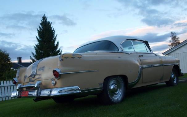

Skal senke min Pontiac med klosser til våren. Har litt dårlig erfaring da mellomakslingen subber i gulvet på min Ford ved litt last.
Kan man bruke hijackers el.til å holde den oppe? Noen som har erfaringer med dette?

Takker for svar! Har ikke lyst til å ødelegge gulvet i Pontiacen.. Gulvet i Forden har blitt snitta av seg selv.. :P
Det jeg i utgangspunktet mener er at jeg vil ha mulighet til å lesse full bil uten at de byr på problemer. Samtidig vil jeg ha den så lav som mulig. Altså bør den være ganske stiv, evt hijackers. Hørt noen nevne vanlige coilovers istedenfor demperne. Vil dette hjelpe?
Pontiacen er '54 ja.

Er nok ikke samme fjærer ihvertfall. Er en Star Chief med lang rumpe og laaange fjærer. Men er uansett interessant å høre litt mer om hvor han har handlet osv. Kunne tenkt meg en tomme til, men er vel da det blir fare for subbing..
