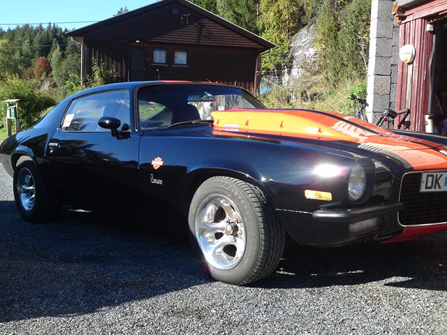

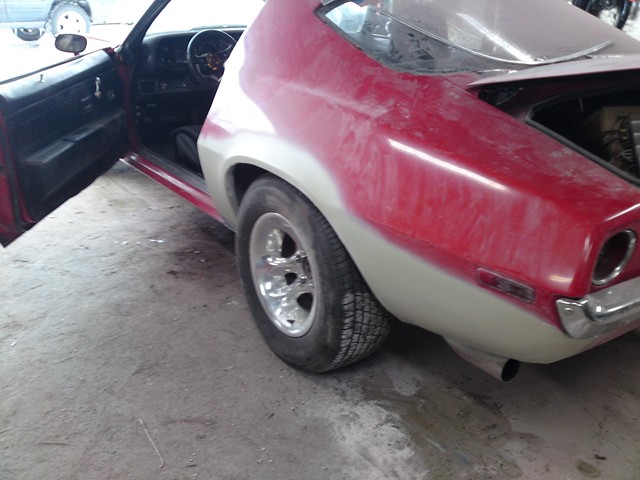

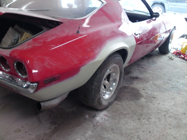

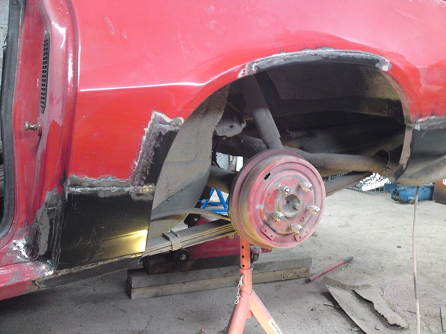

Tenkte jeg fikk legge ut litt info og bilder av bilen min her jeg og.

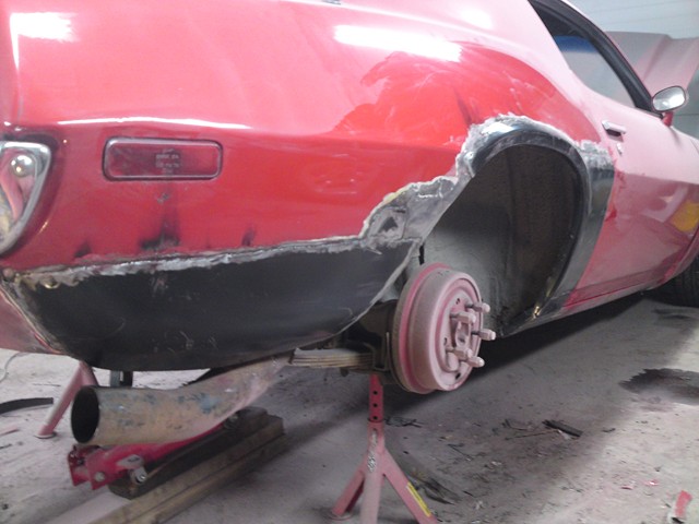

Dette er en -71 Camaro jeg kjøpte for ca 3 år siden. Den så veldig fin ut egentlig, men etter et par turer i regnvær endret det seg drastisk.... #-o
Det bobla fram på bakskjermer og kanaler, og ved nærmere ettersyn viste det seg at store mengder sparkel var benyttet for å tette. :evil:
Er vel ganske vanlig kjapp oppussing før export.

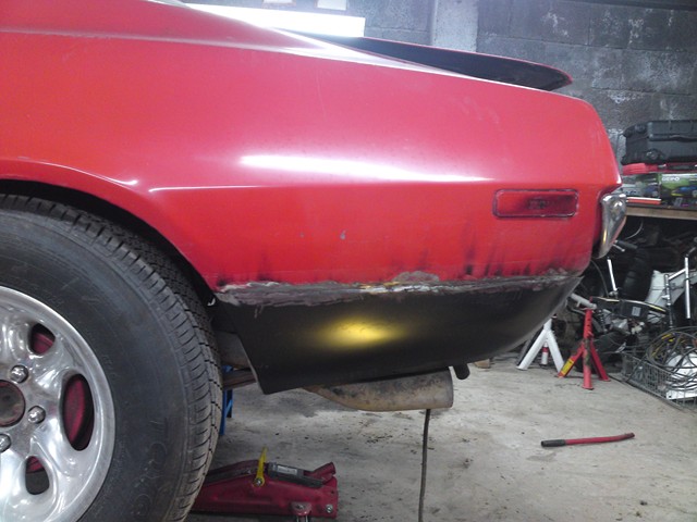

Så da var det bare å sette i gang. Gjorde innkjøp av sveiseapparat og manna meg opp :wink:
Jeg kjøpte hele bakskjermer fra statene og kuttet ut det som trengtes for å bevare mest mulig av det orginale stålet.
Her ser dere bilder fra start til slutt.

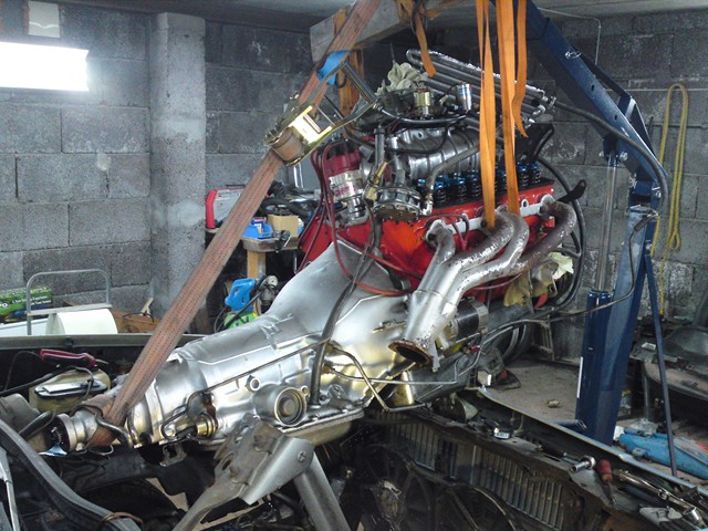

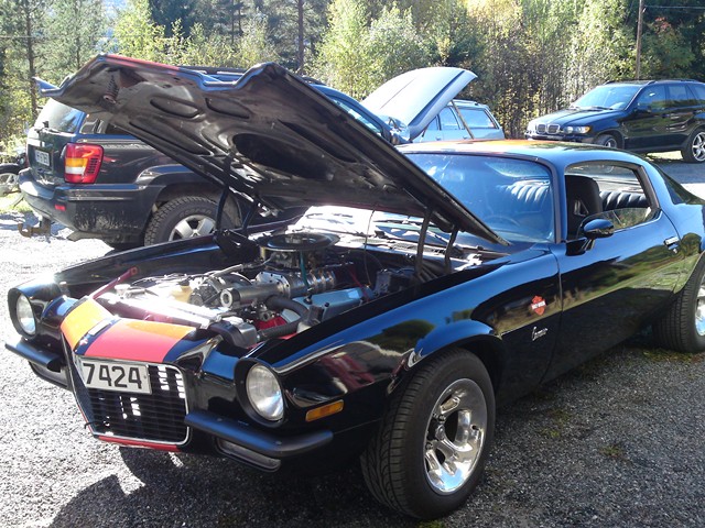

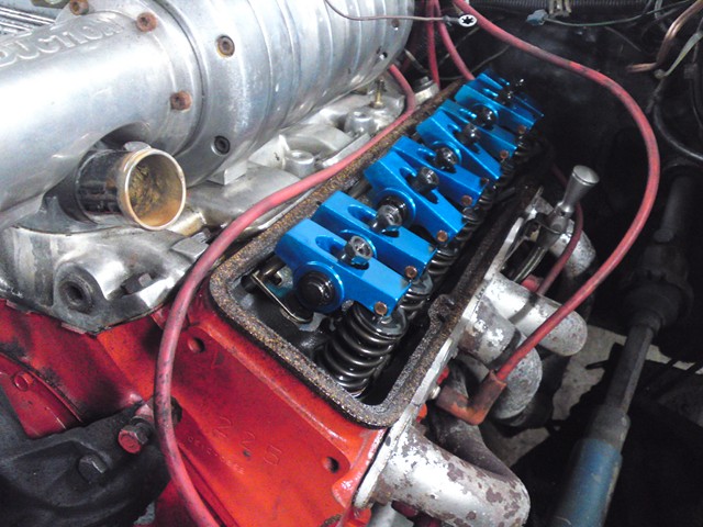

Har nå bytta ut den kjedelige 305'n som satt der med en 350 med kompressor. Motoren er satt opp med nye topper (sportman2) pluss en del andre godsaker og går veldig bra!
I vinter skal bakaksel skiftes ut til en 8,5 med sperre, må ha en ny preppa 350 kasse (om noen har, PM), nye 8x18" og 10x20" felger, frontspoiler og ny grill.
Har vært en del jobb, men ble fornøyd selv :D
Kom gjerne med kommentarer, ris og ros. sikkert mye som kunne vært gjort annerledes.
Men, det har ikke kommet fram noe rust igjen etter et år og det må jo være bra. :)

Ingen sprekker eller bobler nei. Sveisa alt helt tett så det ikke skal komme noe inn fra baksia.

skall gjøre en del sveising av bakskjermer på min bil å, en 78 trans am . hva slags behandling brukte du på baksiden av skjermen.
 Innleggets emne: Re: Min -71 Camaro
InnleggSkrevet: Søn 23. Jan 2011 11:07
Innlegg: 1605
Bosted: Klepp/ Stavanger
Sveiser du tett så er det vesten det samme hva du bruker. Er ikke rare grunninga orginalt på disse og de er jo 30-40 år gamle nå!!!. Bruk ei god grunning (epoxy) og få et toppstrøk. Tynn owatrol eller lign til slutt. Så varer det lenger enn tennene dine :D
