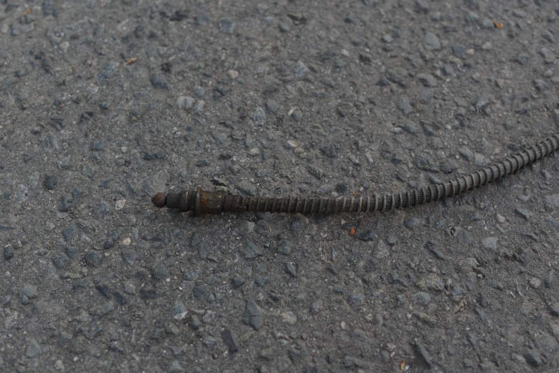

Jeg har fått motoren til å gå fint :D , og det viste seg å være ganske spesielt! "Rodsene" i motoren som løfter på ventilene var bøyd...... Mekanikeren mente motoren bare gikk på 3 sylindre... funny. Men nå er alt topp!

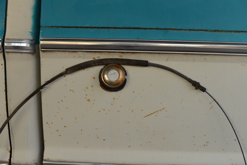

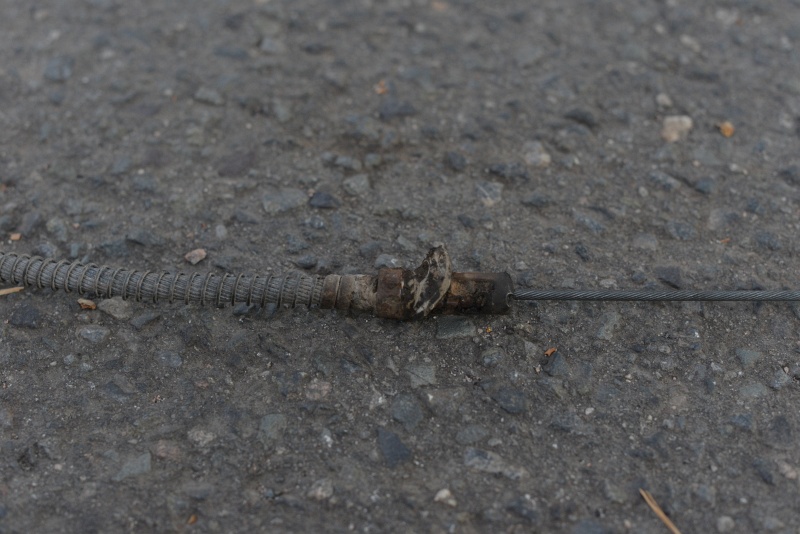

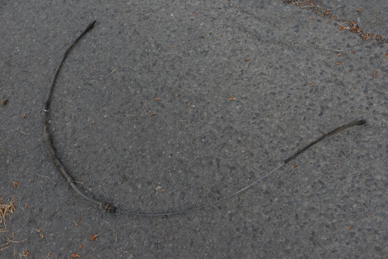

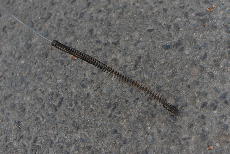

MEN; bilen er enda ikke på skilter, fordi jeg sliter med parkeringsbrems på høyre bakhjul.
Er det noen som har noen tips på dette? Kan noen fortelle meg part-nummret på denne delen? Jeg trenger også til venstre side bak om mulig. Del er i bestilling, men er forsinket…. Usikkert om den kommer.
Mitt problem er modellen:
Ford f250 1972 390 4x2 med Heavy Duty brakes. (Er dette Bendix?)
Kan noen hjelpe meg med del, evt leverandør og helst: Part-nummer!!
Hilsen Bård
Legger ut noen foto.. Sjekk skrå innfesting i trommelen… :shock:

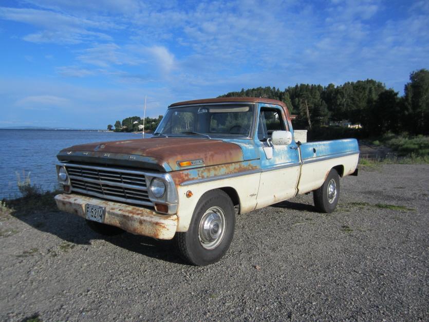

Grom vogn! En patinert uskrudd originalbil er tingen og overgår en blank restaurert en full av reprodeler. Særlig når det gjelder gamle pickuper, de kler å vise at de har levd litt :wink:
Når det er sagt så tror jeg ikke bilen din vil føle seg særlig patinert om den får møte min 8)
Det er en '68 F-250 Camper Special med det man vel kan kalle noe overdreven patina utvendig. Men det som er igjen er 100% originallakk, ingen har noen gang rørt den med et sveiseapparat, sparkel eller andre ulumskheter. Mekanisk tipp-topp og faktisk "rustfri" i den grad at det ikke finnes noe som er skummelt, kun overflate som er opparbeidet gjennom et langt liv som campingbil og arbeidshest i Montana :)

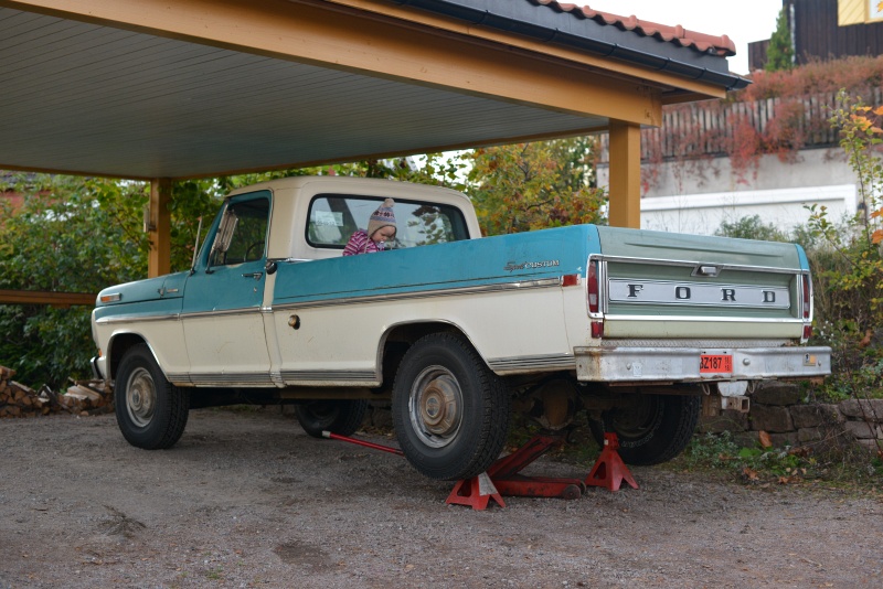

Kul bil :D Og kule riktige dekk!!
JOda, min er jo også "urørt" så langt jeg kan se. Selv ikke sofaen innvendig er byttet!
Og lakken er 100% urørt, og heller ikke lasteplanet har fått en strøk med ny maling.
Baklemmen er kjøpt i etterkant.
Jeg måtte jo fikse litt småting når den kom, men looken blir jo svært "original".
PS: Ønsker fortsatt innspill på parkering brems.... se over..

Da fikk jeg til slutt hjelp fra 2 forum i USA.
http://www.ford-trucks.com/forums/11956 ... st12363118
http://www.fordification.com/forum/view ... 98#p623898
Jeg også hjelp fra andre med "parts nummer" ....
Deler er nå bestilt, og nå krysser jeg fingre for at dette fungerer.
Jeg har jo nå ventet 1 mnd på deler fra en norsk leverandør, og nå var det nok... he he.
Partsnummerene jeg var ute etter var: DOTZ-2A635-C og DOTZ-2A635-D

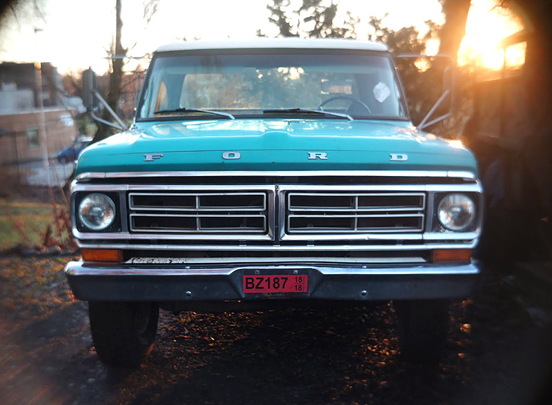

HJELP:
Da er den store dagen kommet, bilen er klar for skilt og jeg må velge hvilken trafikkstasjon jeg skal vise denne på. Jeg bor jo i Oslo, men både oslo og Bærum virker litt skummelt med så gammel bil. Stemmer dette? Jeg er anbefalt Drammen og Sarpsborg fra før, men hva er nærmest, og best!! Håper på rakst svar!
Jeg skal komme tilbake med utfyllende rapport på hva som skjedde med bilen, men hovedsaklig så har bremsewire bak vært et mareritt. Jeg fikk til slutt tak i 2 riktige bak, så nå er alt perfekt.... I tillegg er jo bremsene bak nye, motor fikset, ny batterikasse plass, nye overføringer på styring etc etc.
Det er ikke blitt så omfattende som det kan høres ut som, men jeg kunne jo ikke registrere en bil uten bremsewirer bak. he he.
Noe spennende er det jo at bremsebånd ikke er slitt skikkelig til bak (nye) , så brekket kunne "tatt bedre". Håper de ikke sier noe på dette. Vanskelig å slite bremser til, uten skilt.
Da vi tok bilen hjem søndag fikk jeg jo kjørt bilen skikkelig for første gang. Og det ble jo en helt fantastisk liten kjøretur. Tight og fin på ratt, nydelig styring på behagelige dekk. Fantastisk lyd fra en motor med masse krefter. Rå bremser som låser uten problemer (Heavy duty). Nydelig kjøreposisjon, fin utsikt. Vanvittig fet bil. Dette blir gøy!!! Og igjen, denne har altså original lakk, og masse herlig patina....Jeg må kjøre meg en laaaaang tur når skiltene er på plass!!
Igjen: Tips til trafikkstasjon?
