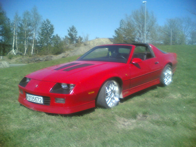

takker for svaret og ikke minst linken til 3rd gen. :lol: jeg mistet linken dit for noen år siden etter reinstall av pc1.
er det noen som veit om det er store ombygginger som må til for å få montert en 10 bolter på min bil?

Se etter en Borg Warner 10-bolt aksel med originale skivebremser fra -91 iroc. Passer rett på bortsett fra metriske gjenger på bremseslangen, og du må ha ny hovedbremsesyl beregnet på skive/skive. Dette er en sterk aksel, og du får oppgradert til skiver "på kjøpet".
"Camaro-skroten" i Sverige har/skaffer muligens.
