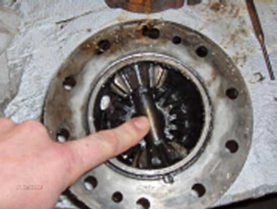

Hallo
Er de noen som kan svare meg på følgende.
Har en 9 toms utveksling liggende hvor pinjongen er defekt og tviler på at de er noe å overhale da dei to dreva som er på pinjongen har skoret seg fast i pinjongen.(Går rundt men må kappes for demontering)Eg lurer da på om eg kan ta den samme delen fra en annen 9 tommer som eg har liggende men som ikkje har same utveksling eller er de så at dreva som er der har en samenheng med resten av klompen.(kronjul og hva nå de het de mot mellomaksling)
Mvh
Kjetil

Hmmm, tror det er litt forvirring ute og går -
De to små drevene som "rir" på pinnen det pekes på er Planethjulene. De to, litt større tannhjulene disse er i inngrep med er Solhjulene, som står i forbindelse med stikkakslingene. Selve utvekslingen i akselen består av Pinjong, som mellomakselen driver rundt, og Kronhjulet som står montert på selve diff.huset/-kassa.
Den kryss-/tverrpinnen planethjulene står på får man vel kjøpt som en vanlig slitedel? Jeg ville prøvd å flytte over denne, sammen med sol- og planethjul fra den andre diff.klumpen, hvis du vil unngå å "sette opp" diffen med en annen utveksling. Siden det er såpass lett å gjøre på en Ford 9" hvertfall... Jeg har ingen erfaring med å blande sol-/planethjul, men det kan vel ikke skade å holde dem samlet. :)
Christian
De er dei dreva som eg sikter til ja (på pinnen) resten ser etter mitt syn bra ut i klompen.Får sjå etter på den andre klompen hvordan tilstanden er der.Har også hørt rykter om at er pinjongen (pinnen) slitt (veit ikkje hvor meget de er snakk om men er da inngenting å reparere) min må kappes for i de hele tatt å få den demontert.

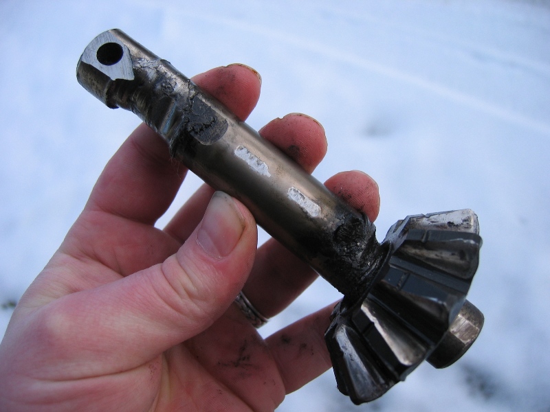

Det ble kanskje ikke tydelig nok forklart over, men her er et bilde av en pinjong, og medbringeren som mellomakselen festes til er til venstre.

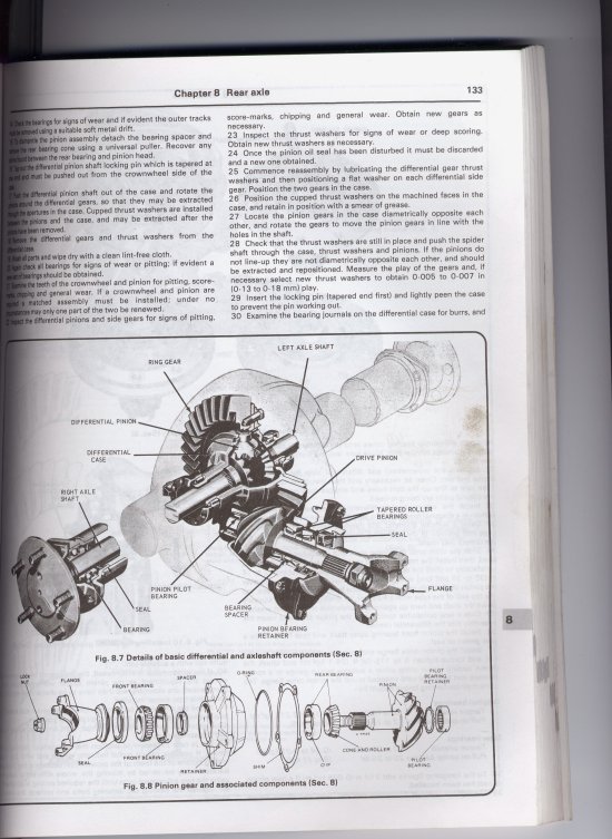

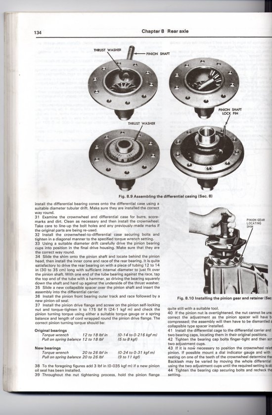

Halloen
Ja her er de noe som ikkje stemmer ja.Slik eg har blitt fortalt så er de der du sikter til pinnen(planethjulet) er selveste pinjongen.Nok om de.Eg har en skisse fra Haynes som beskriver pinnen som pinion shaft og thrust washer mot de større hjulet.Men de står også beskrevet som du sier pinion på samme plass som du beskriver.Skal se om eg får lagt ved noen tegninger.De er de første bilde som eg har problemer.(thrust washer-pinion shaft)Håper dette forklarer litt mere hva eg sikter til.
Kjetil

Det forklarer endel!
Jeg lurte på on det kunne være typisk engelsk (Haynes manual), så jeg sjekket i en Chilton manual jeg har liggende (Amerikansk) for å se om de bruker samme terminologien der. Det gjorde de faktisk, med "Pinion gear shaft" og "pinion gears" - Jeg skal gi meg på den, men kan legge til at på folkemunne bruker man ikke disse ordene hvertfall.
