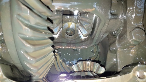

Hei!
Kjørte i stykker diffen i min '70 Buick skylark custom med 10-bolt 8.2" aksel. Dette var en åpen diff, så jeg hadde uansett planer om å erstatte denne med en POSI-diff. Utfordringen min er at jeg ikke har særlig kunnskap om amerikanske biler enda, og jeg ser at jungelen av deler er massiv! Jeg ønsker å øke utvekslingen på giret for å få litt mer fraspark. Ser for meg 3.42 eller 3.55 utveksling. Kan noen hjelpe meg med å forstå hvilke deler som passer og hva jeg trenger?
Passer denne for eksempel? http://www.summitracing.com/int/parts/e ... /overview/
Både norske og amerikanske butikker er greit, men sesongen er jo alt i gang, så jeg vil på veien så fort som mulig.
Håper noen har tips, for jeg er like strandet som bilen akkurat nå. Men holder meg POSI-tiv ;)

For det første må du være helt sikker på hvilken aksel du har. Sjekk splines, tell de, selv om du 99% sikkert har 28. Hvis du skal skifte utveksling, må du sette opp akselen på nytt, da må du ha shims, nye lager, du må ha måleur for å sette opp drevene nøyaktig, pasta for å smøre på utvekslingen for å se om de treffer riktig, osv. Hvis du har guts til å gå på, så kjør på. Sett deg litt inn i akselen din først, så vet du hva du skal ha, og sjekk med summit at delene passer til din aksel.
Har kjøpt eaton diff til min også, men det er 8.5.
Ville kanskje sjekket litt om det var mulig og få tak i en ferdig sterkere aksel til din, f.eks 8.5.

Den lille låsebolten som går igjennom den Pinnebolten øverst på bildet, var den knekt av og, eller hel?
