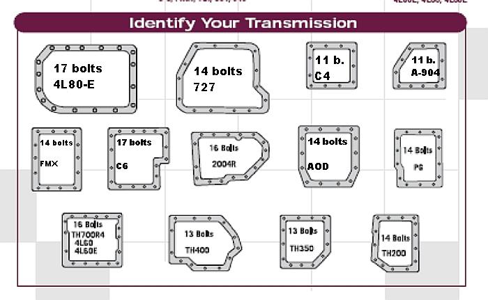

Se om du kan identifisere den ut ifra disse tegningene av bunnpannepakninga. Da blir det lit enklere å forsøke hjelpe deg.

Orginalt skal det vere eit stag frå forgasser og ned til kickdown bryter på gearkasse.
Kickdown bryter (arm som er ca.6-7cm) står på venstre side av gearkasse (førerside)
Etter det som eg veit vart 390 kunn levert med C6.

Flott ! Da skal jeg leite etter staget :)
