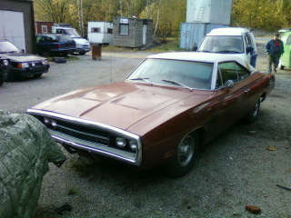

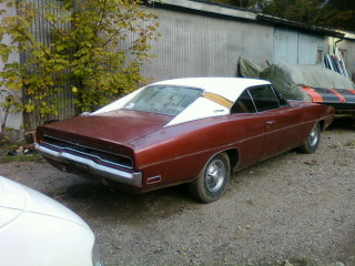

1.jpg [ 35.64 KiB | Vist 3615 ganger ]
5.jpg [ 36.79 KiB | Vist 3615 ganger ]

Har lenge leita etter Charger som trenger fiks, har ikke sett denne på Finn.no.
Hva er det som bør gjøres med den og hva pris har du på den.

jepp er den Bippe.
tja trenger lakk, interiør og ny koffertbunn- Og en generell opplakkering. Komplett fullt fungerende bil. Prisen er som den pleier når det gjelder slike biler DYR ,150 k eller den står( får ikke tak i en til i samme stand for den summen). Er lastet med utstyr og er faktisk litt sjelden pga av det. Matching nummer 500 bil.
Og bilen skal restaureres tilbake til original stand.
