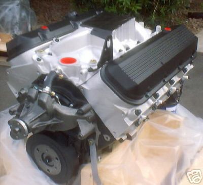

Har kjøpt denne motoren.. Den skal inn i en 68 caprice med 327 motor..
For å få den nye 502 bigblock inn så må jeg ha en del deler.. Hvor hadde dere kjøpt det?
Og trenger litt hjelp til å huske på alt jeg må ha før jeg byner å sette den inn..
Må ha ny bunnpanne, forgasser, fordeler, motorfester, headers, reimhjul med ny vannpumpe da den som følger med er lang. Det blir vel litt trangt med den..
Er det mer jeg må ha så er jeg glad for all hjelp.. :)

Dynamo har du?

nja, har en dynamo.. Men har tenkt at det er vel liksågreit å kjøpe en ny når jeg er i gang.. Som lader litt mer.. Servopumpa må vel kanskje også byttes ut..
InnleggSkrevet: Lør 01. Mar 2008 21:24
De er jo avhengige av litt god lading og vil jo gjerna ha litt startstrøm disse motorene. så 100amp ville jeg gått for..
