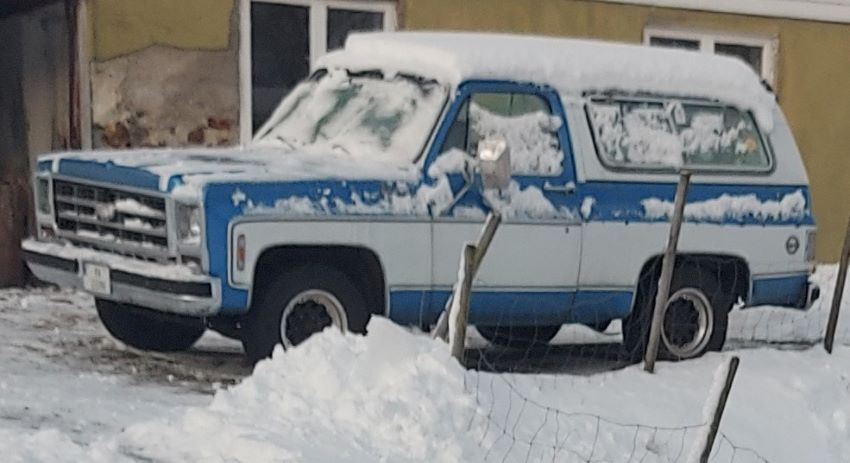

Ser sånn ut i vinterdrakt :shock:
Måtte fjerne ekstralysene, fikk de ikke til å virke :oops:, og få nye skilter(nyansatt/nyutdannet kontrollør :evil: )

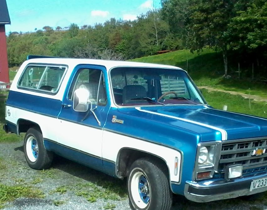

Og sånn i sommerprakt :D
