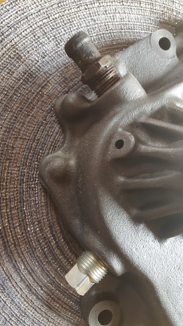

Hei!
De pluggene i vannpumpa, skal det brukes noe hamp eller andre ting for at det skal være tett?
Ser ut som det er noe rester av noe på den ene pluggen. Tror vel ikke det er locktight så hard som de sitter i utgangspunktet.
mvh Steinar
pluggerrrrrrrrr.jpg [ 97.08 KiB | Vist 2676 ganger ]

Bruk Loctite 577 viss du har tilgang på det. Gjengeteip fungerer og greit. Stry og Permatex osv osv.
