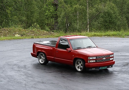

Hei....akkurat kjøpt meg en Chevy silverado sport side pickup.....sliter med å få den til å gå etter den er varm...VAR klar over dette når jeg kjøpte den...den starter når den er kald,men stopper når den blir varm...tror den får for mye bensin,altså at choken ikke slår seg av...hva er galt og hva må evt byttes????

Temperatursensor ved siden av termostathuset kan være en mulighet.

Ja, enkelt å begynne med tempsensoren til PCM

Uten at jeg har nevneverdig peiling på TBI, men som skrevet over her, så er nok Kjølevannstemperaturen avgjørende.
På Datasprut, er det ikke unormalt å tilføre 100% ekstra Bensin, når motoren er kald. Og rampe dette ned når temperaturen stiger.

okey...bestiller da ny denne,samt nye plugger :D takk for gode råd :wink:
