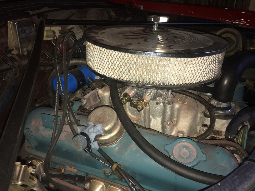

jeg kan ta bilde av motor i morgen, kanskje dere ser noe feil :)

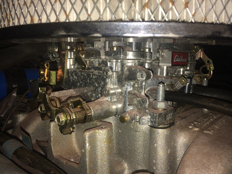

her er noen bilder.
IMG_1617am.jpg [ 228.9 KiB | Vist 7919 ganger ]
IMG_1616am.jpg [ 202.52 KiB | Vist 7919 ganger ]
IMG_1615am.jpg [ 222.84 KiB | Vist 7919 ganger ]

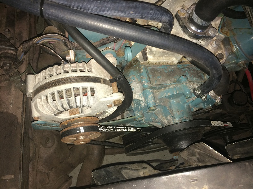

jeg sliter også med å stramme dynamo reima, men der er det vell feil fester? satt ac på denne før.

Monter en spacer mellom gasser og innsug. Første jeg ville prøvd !

InnleggSkrevet: Tor 27. Aug 2015 15:44
Innlegg: 2570
Holdt på å si du kan få tak i det overalt... ;) Norske forhandlere, ebay, summit har dette inne. Eneste du må passe på er å få riktig square bore/Spread bore ift gasser/innsug.
Og ta med et par pakninger ekstra og pinnebolter (lengre).
1/2" er vel omtrent det minste du får tak, og opp til ca.3"
Høyere spacer pleier å flytte momentkurva høyere opp i turtall, og lav spacer med fire hull har en tendens til å flytte kurva nedover.
1" åpen spacer i phenolic (plastaktig) vil nok funke fint.

Grunnen til at jeg spør er at jeg holdt på med en slik en for flere år siden som hadde akkurat samme problem som deg, husker ikke om den var tofarget eller ikke, der hadde problemet kommet etter han monterte edelbrock gassern men dette var i vaset han skulle selge bilen og bilen ble solgt før jeg fikk ordnet det! Der var det feilfabrikasjon av gassern rett og slett,flottøren og opphenget til denne var skeivt! denne ble plukket helt ny ut av eska og montert! Men i ditt tilfelle hvor det er temperaturrelatert tror jeg at jeg ville målt spenning inn til coilen og konstatert at den er bra? ser for meg at når starteren blir varm og ekstra tung og dra rundt så blir det ikke igjen nok spenning igjen til coilen om du skjønner? Evt bare prøvd og lagt opp en ny jumpeledning til denne fra batteriet når den ikke starter og se om det blir noen forskjell? Coilen kan jo være delvis defekt å?
