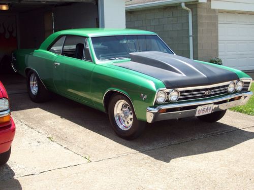

Sett på et cowl induction panser, så får du ledet varmlufta ut av motorrommet i bakkant.
Så kan du montere et dual fresh air opplegg fra innerlyktene i fronten og inn til gasseren.
Da slipper du overivrige uniformerte statlig ansatte og.

Eg tror eg kommer til å gå for å modde panseret med scoope og muligens louvers vist eg finner noen ferdige eg kan sveise inn.
Bra scoope til rodden!
