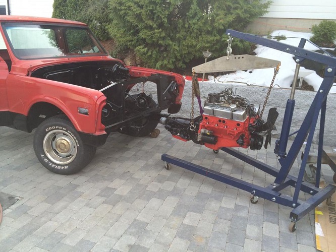

Hei! Holder på å ser etter motor og Girkasse. En som kontaktet meg, hadde dette. ønsker tankene deres. Er dette et evt godt kjøp jeg burde slå til på?
Han skrev følgende:
- 350/th350
- Når jeg sat den bort i fjord var alt bra, byttet plugger og vet at det er1 dårlig plug kabel hadde av bunnpanna og tittet og alt så bra ut.
- 4bolta blokk.
-Han følge med manifolder å.
om girkassa - Den fungerte bra siste tur girer alle gira og kikker ned men den har drypet noe olja.
- selges for 8 tusen.
motor,gir.jpg [ 164.08 KiB | Vist 6963 ganger ]

Hvem vet hva stand den er I. 8000 kr for et rep object er jo dyrt nok. men motoren kan jo være bra.
Det er egentlig ikke så mye man får se om man kun har av bunnpanna. Finnes det mulighet for test av motoren?
Hva krav til motor har du? hva skal du bruke den til og hvordan har du planer om å bruke motoren, er den stor nok for deg? osv

slik selger formulerte seg, fikk jeg inntrykk av at dette ikke var et rep. objekt, bortsett fra girkassa som ga fra seg litt olje.
finnes nok dessverre ikke mulighet for test av motor. har ikke mange krav til motor, bortsett fra at den skal kunne gi fra seg 200 + hester, og ikke være et totalt rep,objekt.
Har planer om å sette den i en Plymouth P4, som skal brukes til å cruise rundt i på sommeren. (når den er ferdig) :P så en slik motor vil være stor nok :)
fikk også vite at starter,forgasser, dynamo, fordeler, alt av pluggledninger og vannpumpe følger med.

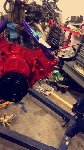

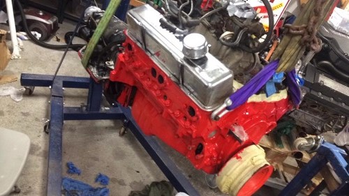

har stått i en bil uten skilter, i 5 år før den ble tatt ut.
m3.jpg [ 70.1 KiB | Vist 6944 ganger ]
m2.jpg [ 65.4 KiB | Vist 6944 ganger ]
m1.jpg [ 133.93 KiB | Vist 6944 ganger ]

monter en starter, og få primet motoren igjen, og ta så en komptest på alle sylindre. det kan gjøres med motoren ute av bilen.
Det er også et minimum av test du bør gjøre, før du handler brukt motor!

Komptest og leakdown test sier mye om stempel/sylindre/topper.
Be om målinger på veiv evt om du kan få plukke av selv og måle råder og rammelagre.
Gjør du dette og alt sjekker ut ok så er 8000kr helt middels ift pris, kanskje litt mye. Med tanke på at du får med tenning gasser reimhjul osv.
Uten reimhjul braketter ville jeg styrt unna dersom du ikke har det fra før.
Det er uansett en sjanse å ta. Kan være slitt kam og alt mulig rart som gjør at motoren blei tatt ut av bil.

Den er vertfall overmalt ser jeg,, km standen kan jo være stor selv med ny oppfriskende farge og noen skinnende toppdeksler,spørs jo hvor ofte det har vert skiftet olje på motoren også, går jo ann å se om det er masse dritt under toppdekslene bl.a ,forgasseren kan være bensin-migsert (ser ut som rust støv fra gamel bensin) innvendig om den har stått lenge og trenger en rens, bunnpannepakning kan være fuktig og bør skiftes.
Om girkassene svetter olje er vell kanskje ikkje så nytt heller, få tak i en ny pakning med metall inni så blir det kanskje tettere om bunnpanna har vert skrudd for hardt og ikkje er rett, ellers kan det være greit å skifte simring på utgående aksel.
Beste hadde vert å fått så mye info som mulig ,om mulig ,av forrige eier (eiere) for å høre hvor lengesiden pakninger /evt lager osv blei skifta sist..
