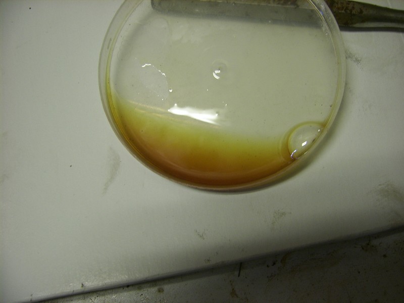

Bensinen i forgasseren var forresten brun, nesten som tynn kaffe, i motsetning til hva den er i filteret. Har aldri sett det før, noen som har peil på hva det kan komme av :?:

Den fargen på bensinen i forgasseren minner meg ein del om rust i bensintanken. Små rustpartikler blander seg med bensinen og fordi dei er så små går dei rett gjennom bensinfilteret.
Viss du har eit billig og dårlig bensinfilter så klarer det ikkje å stoppe dei små partiklane.
Eg har hatt dette problemet som skapte ein del merklige forgasser problem, kjøpte eit bra bensinfilter og problemet var vekk 8) 8)

Tror ikke fargen stammer fra tanken, bensinen i filteret er helt ren og blank.

Når det gjelder fargen på bensinen aner jeg ikke hva som har skjedd.
Har nytt filter,montert på ny bensinslange, ca 20 cm fra forgasseren. som sagt er bensinen i filteret helt ren. kjennes ut som det er olje som er kommet i bensinen.
:) Har opplevd å få bensin i olja , ( kapput bensinpumpe) men olje i bensina , den e ny. :roll:

Ja høres nok rart ut, men bensinen på blidet er tappet rett av forgasseren.
Har ingen anelse hvordan den er blitt slik :?

Bensinen rant ut av flotørkammeret og ble liggende i fordypninger ved spjeldene når jeg demonterte den. Kan kanskje være olje som har kommet fra innsuget :?:
