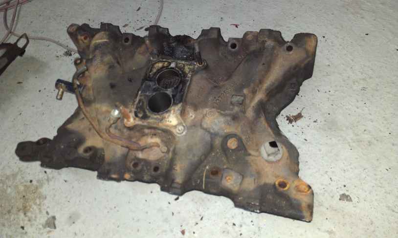

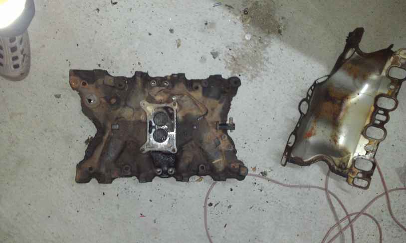

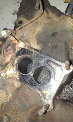

Da har jeg fått av forgasser og innsug, valley pan er også fjernet...
Var rimelig mystisk det jeg fant under forgasser og topp av innsug... det er blitt brent hull i mellom gasser og innsug...
Syntes ikke det var kult... :shock:
kjent fenomen dette ??
Filkommentar: Her er Innsuget og Valley pan kommet seg av bilen og pensjonert...
innsugogpan.jpg [ 25.91 KiB | Vist 4679 ganger ]
Filkommentar: Så ikke helt fint ut det som kom til syne under gasser..
innsug.jpg [ 27.61 KiB | Vist 4679 ganger ]
Filkommentar: Vet ikke om dere kan se det, men det er blitt jobbet seg hull på hjørnet, og det er begynt å spise seg hull på andre siden...
brenthull.jpg [ 15.33 KiB | Vist 4679 ganger ]

Det har orginalt stått ein egr-ventil.
Egr ventilen slepper varm eksos tilbake til innsuget og då blir ofte resultatet over tid att det ser litt brent ut.
 Innleggets emne: Re: 351M
InnleggSkrevet: Fre 01. Jun 2012 08:41
Registrert: Man 20. Jun 2011 15:26
Innlegg: 86
Bosted: Kristiansund
Stått ein EGR ventil der ?
Det er jo midt under foten og hjørnet på gasser, Egr ventilen går vel ned i innsuget ved siden av forgasser festet ?
Kanskje jeg er helt på bærtur her. :roll:
