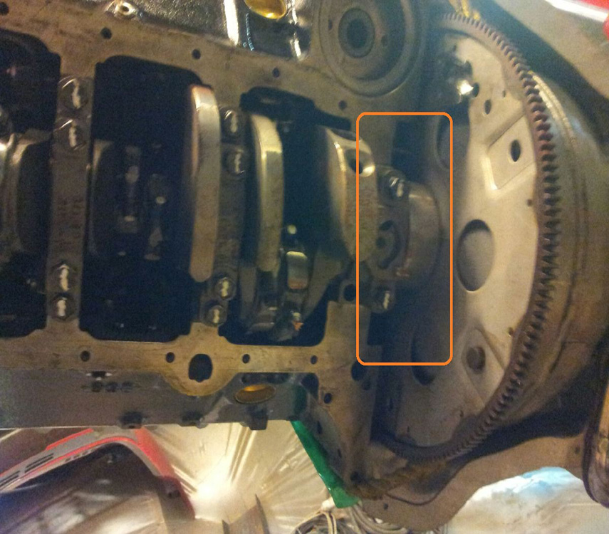

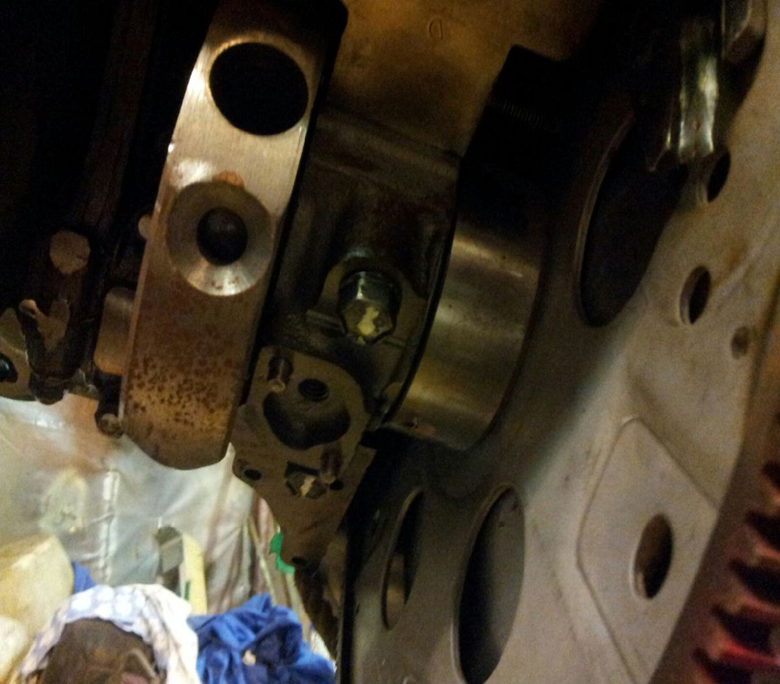

Har en sbc stroker motor som jeg skal kjøpe bunnpanne til, før jeg gjør det må jeg vite om jeg har en motor som må ha en hel eller delt paking(ikke bunnpanne pakningen). I.f.lg han som skrur for meg ser det det ut til at noe mangler der pakningen skal plasseres (main rear cap/bearing)
Link til pakingen som jeg ikke skjønner hvor skal plasseres :roll:
http://www.summitracing.com/parts/FEL-2919
eller
http://www.summitracing.com/parts/FEL-2912
Håper dette går an og forstå siden jeg ikke er noen ekspert på motor.
Dette er svar jeg fikk fra summit
That pan you are looking at will work with a 1 piece or 2 piece oil pan gasket. I think what you may be looking at, is what rear main seal style the pan is designed for which is a 2 piece rear main seal motor. Motors with a one piece rear main seal must use a pan designed for the a one piece rear main seal and two piece rear main seal motors must use a pan designed for a 2 piece rear main seal as well. You can use a multi piece or one piece gasket with either style so long as it is correct for the pan and motor.

1: Du mangler oljepumpa....
2: Tettningen står i et aluhus. Det er den første linken som er rett tettning og pakning mot blokk
3: Mener jeg har delen du mangler liggende, OM det er av interesse...

Jepp veit jeg mangler olje pumpa. har den på lur :-). Kan du sende meg et bilde av den? aluhuse alså :-)
Takk for svar. Mulig jeg er interesert ja. Hvordan ser du om det 1 eller 2 piece?

hvilken motor du har finner du ved å Sjekke støpenr bak på v.side av blocka... =D>
Eller om det står ett nr forran på blocka, der toppen ligger mot blocka...
Så google de nr du måtte finner...

Veivens tettingsflate og flens mot sv.hjul/ startekrans er helt forskjellig
