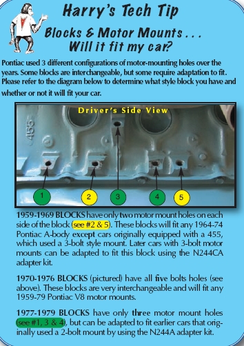

Er alle Pontiac 400 og 455 motorene helt like i blokka utvendig, at dem passer i samme motorfester og sånt.
Har tenkt til å kjøpe meg en 67 GTO og vil bygge en 455 motor å ha i den istedenfor 400 motoren den har originalt.

Pontiac opperer vel ikke med small/big block.
Her er kjapp innføring i motorfester, hentet fra katalogen til AMES.- Som forøvrig anbefales når det gjelder deler til GTO/LEMANS.
fester.jpg [ 153.71 KiB | Vist 1942 ganger ]

Takk for svar, da fikk jeg svar på det jeg lurte på.
