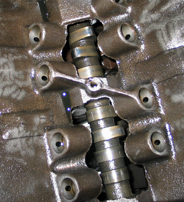

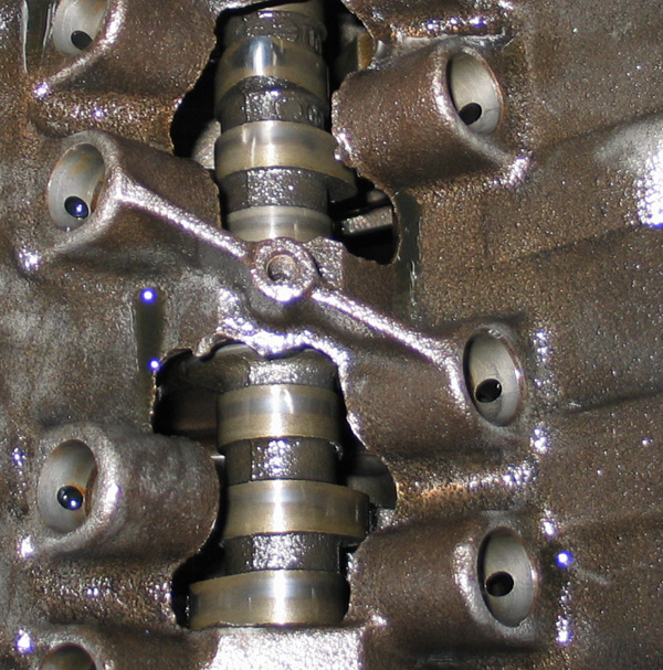

Har tatt ut løfterne. Motoren står fremdeles i bilen.
Spørsmålet nå er om jeg skal ta ut motoren og bytte kam også. Er vel egentlig ikke så gira på dette, hvis jeg ikke er nødt. For meg ser kammen helt fin ut, glatt og fin overflate, uten noen riper(litt blank på kontaktflatene, men det er vel ikke til å unngå). Men jeg har lite erfaring med dette, så jeg vet ikke om noen føler seg kvalifisert til å si noe om kammen ut fra disse bildene? :

Enkelte ville sakt bytt kam, mens jeg ville sakt at du har mange mange mil igjen på den der. så spørsmålet er om du bruker bilen mye.

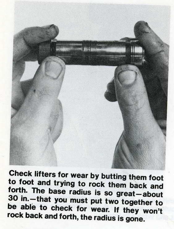

Hvordan er løfterene på undersiden? Prøv å vaske de rene, og sette endene mot hverandre. De skal kunne beveges litt sideveis (se bilde)
Løftertest.jpg [ 90.3 KiB | Vist 4973 ganger ]
Håper du nummererte løfterene hvis de skal tilbake i motoren. For å bytte kam så trenger du ikke ta ut motoren.

Prøv også å snurre frem og tilbake på svingningsdemperene og prøv å kjenn hvor mye slark det er i registerkjedet. Er dette dårlig kan det være lurt å skifte det og kammen samtidig.
