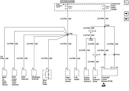

hei.. har en 94mod chevy silverado 6,5td..
en dag jeg komm hjem gikk jeg ut av bilen mens den sto på tomgang, smelte ijen døra og da stoppa bilen....
så da lurer jeg på hva det er, den er helt død..
tror vell ikke dt kan være samenheng med det att jeg smalt ijen døra, men tenkte kansje att det kan være FSD,en!??
takker for tips..

hvis det er defa på den kan det være så simpelt som at det er en kontakt eller noe som har detti ut sånn at start sperra er på kansje? tror ikke det er fsden for da hadde den starta men ikke gått helt pent.

Nei då.. Ja det er vel ofte FSD`n eller pumpa. Ingen lyd fra pumpa når du slår på tenninga?
Kan jau vere ein sikring kansje, eller som nevnt dårleg kontakt løs kobling osv..? Du fær finne fram multimeter å lommelykta å feilsøke litt :wink:

Prinsipp skjema vedlagt, men dekker vel ikkje 100% det du trenger men men..

Sitter en stopp solenoide på toppen av dieselpumpa. denne bryter dieseltillførselen og er styrt av samme rele som gir strøm til den elektriske fødepumpa. Litt usikker på hvor den sitter på 94 modellen men mener det er en rele boks oppe på torpedo veggen på høyre side i motor rommet på disse. nyere modeller har boksen på venstre innerskjerm.
Du skla heller ikke utelukke tenningsbryteren på disse. Gudd luck

har sett litt på den idag, kom ikke strøm til fødepumpa, den kjinner og gløder som den skal, men helt død.
hadde det vert fsd,en hadde den vel starta litt og stoppa ijen, eller kan den kutte strøm til pumpene helt???

:) sjekk oljetrykk gjiver`n , inbiller meg at den kutter strømen te drivsoff pumpa ved for laft oljetrykk , kan være no galt der :-k

okay, men hvor sitter den på disse, kan jeg bare jorde den da for å sjekke???

Sitter i bak kant i V , bruk rett verktøy når du skrur den ut , knekker den så kan du slite litt :wink: du kan sikkert ome den å :-k hvis du verdine på den
