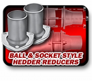

Hedman har sånne flenser som på nederste bildet, finns på Summit.
hedman collector.jpg [ 28.97 KiB | Vist 4303 ganger ]
 Innleggets emne: Re: Hjelp til eksosdeler!
InnleggSkrevet: Søn 29. Aug 2010 13:23
Innlegg: 502
Så disse her da? http://www.summitracing.com/parts/HED-21115/
På de der trenger man ikke pakning heller? Blir det tett?

De nederste endene ligner den typen man ikke trenger pakning til. Bare skru til hardt nok. Ballen presses inn i flensen og tetter.
