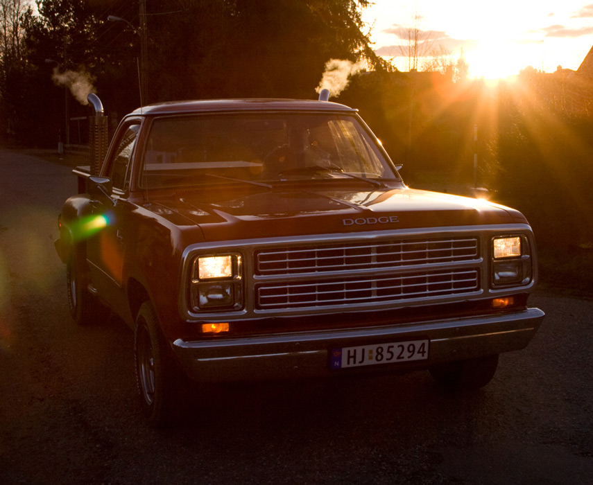

Hei!
Er ny på forumet, og etter og ha lest litt virker det som det er mye kunnskap liggende her!
Som tittelen nevner så har jeg fått problemer med min nyimporterte Dodge Lil Red Express. Etter ca 80 kjørte mil, så har den brukt gode 2 liter olje, tilsvarende med kjøleveske pluss at det ryker godt og hvitt av eksosen gjennom de to krommede rørene. I tillegg så er nivået i girkassen for høyt, og oljen skummer når bilen står på tomgang, vel og merke hvis jeg får den til og gå på tomgang
Min umiddelbare konklusjon er at toppakningen har tatt kvelden, og at jeg i allefall må ut med toppene for og få tatt en titt.
Lurte på om noen hadde anbefalinger til hvem jeg burde kontakte for god service på Dodge deler. Driver også og lurer på om det er flere ting jeg burde bytte når jeg først skal ha opp motoren, men vet ikke hvor mye mer jeg skal gå til verks før hele sommeren går til skruings..
Resten av bilen er hel og pen og rustfri, så fremdeles så mener jeg at jeg har gjort en god handel selv om motoren har valgt og hoste litt.. =)
Her er et bilde av herligheten:
-Fredrik
Lil-Red-Express_0042.jpg [ 161.66 KiB | Vist 6448 ganger ]
