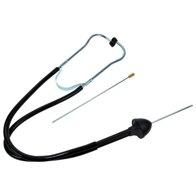

Jeg ville nok løftet av fordeleren å rotert den for hand for å kjent om det va noe unormalt, før jeg kjøpte ny fordeler.
Har du stetoskop, det kan hjelpe mye i forbindelse med feilsøking

STETOSKOP.jpg [ 59.83 KiB | Vist 5539 ganger ]
Biltema har også
http://biltema.no/no/Bil---MC/Verktoy-o ... Stetoskop/
