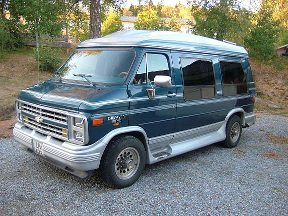

Pga. dårlig oljetrykk ska jeg skifte oljepumpa. Har skrudd av bunnpannen, men får den ikke ikke bort, slik at det er for liten plass mellom motor og travers. Har vurdert å kappe vekk deler av bunnpanna for så å sveise det på palss igjen, men usikker på om det er sveisbart stål. Har også løsnet motorfester slik at jeg fikk brukt en jekk til å få bedre plass mellom motor og travers, men dette ble ikke nok. Noen som har erfaring med å skifte oljepumpe på en slik bil??

Diesel? Mener det skal gå akkurat å smyge ut bunnpannen hvis du turner litt på motoren. Må kansje løfte den litt på motorfestene. Men er det pumpen som er dårlig? Defekte løftere hvor "lokkene" på toppen av løfterne har sprettet ut har jeg vært ute for mange ganger på disse. Du mister nesten alt trykket.

Er en 6,2 diesel. Har byttet ventil løftere. Problemet er at bakenden på bunnpannen stopper imot svinghjulet når jeg prøver å ta den ut.
