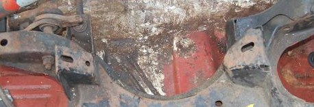

Det kom 3 typer travers i 69 a body.
1 r6
2 smal block
3 big block
Det fins ombygings sett til r6 traversen og få kjøpt til big block.
Bare litt nyskjerig hvet du hva av boltsirkel du har ?
Og hva av bakaksel har du ?
Bilde av travers under er big block

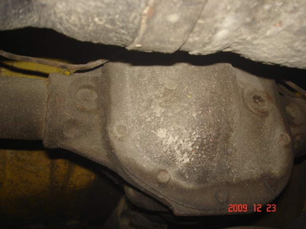

Ser ut til at eg har 7 1/4.. Da er det nok ikkje lenge før den ryker tenker eg..

Rart at det er byttet til 400 uten å bytte bakaksel. Hvis du har en 7 1/4 så må du bytte den ut. Det er en pingle aksling.

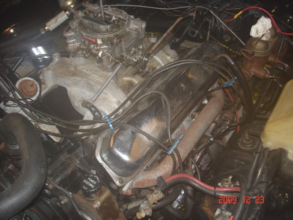

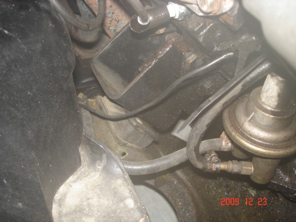

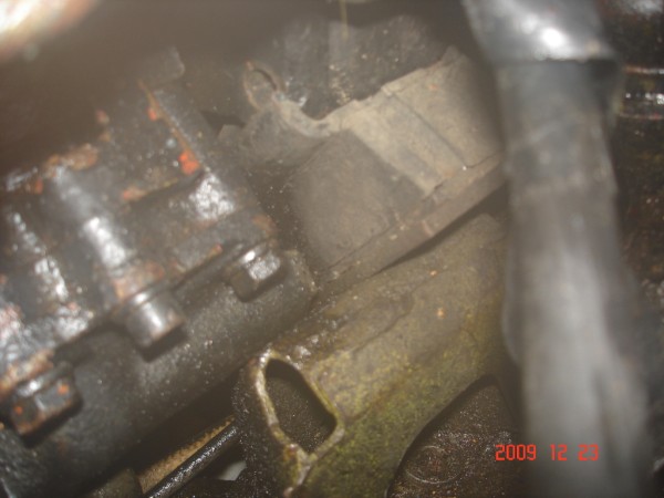

Har fått tatt noen bilder av motorfester. Og av den pinglete bakakslen :?
Filkommentar: bakaksel
ny mappe 2009 023.jpg [ 56.88 KiB | Vist 5340 ganger ]
Filkommentar: motorfeste h side
ny mappe 2009 029.jpg [ 61.5 KiB | Vist 5340 ganger ]
Filkommentar: motorfeste v side
ny mappe 2009 034.jpg [ 46.11 KiB | Vist 5340 ganger ]
Filkommentar: motor
ny mappe 2009 032.jpg [ 71.89 KiB | Vist 5340 ganger ]
